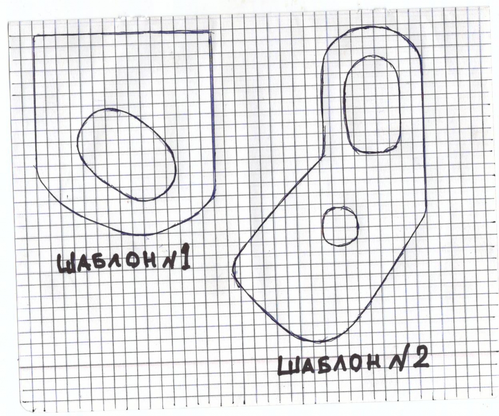

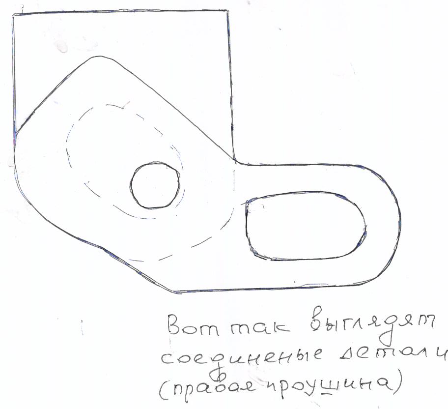

На моем Каренсе штатные передние буксировочные проушины заняты под крепление листа защиты двигателя, я думаю у многих так. А без проушин - как- то стремно. Поэтому сделал следующее: изготовил 2 детали из обычного железа толщиной 5мм ( на каждую из проушин), шаблон №1 - входит в утопление проушины при снятом болте крепления защиты, шаблон №2 - накладывается на шаблон №1 и все это приворачивается болтом крепления защиты к штатной проушине. Как все это выглядит в сборе - показано на рисунке без масштабной сетки. Установленная проушина получается чуть ниже штатной. Масштабная сетка шаблонов 5 х 5 мм ( тетрадный листок в клетку). Установленные детали лучше сварить между собой для жесткости конструкции. И теперь не надо думать за что зацепить фал буксира ежели что!

Это не для буксировки уши. Как написано в инструкции по эксплуатации - это для фиксации автомобиля на платформе при транспортировке, а для буксировки имеется проушина посредине.
