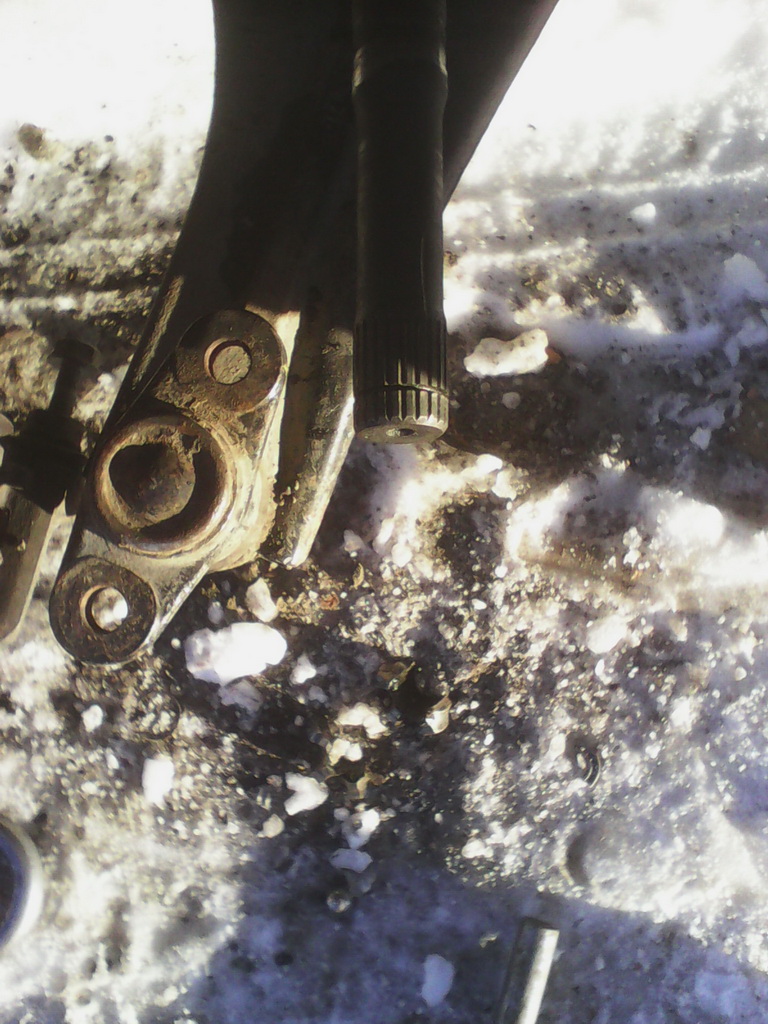

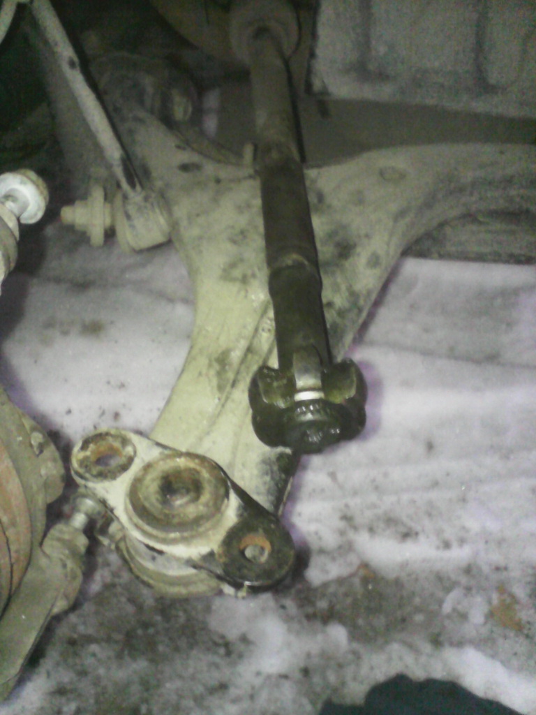

Всем привет.

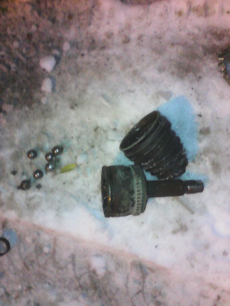

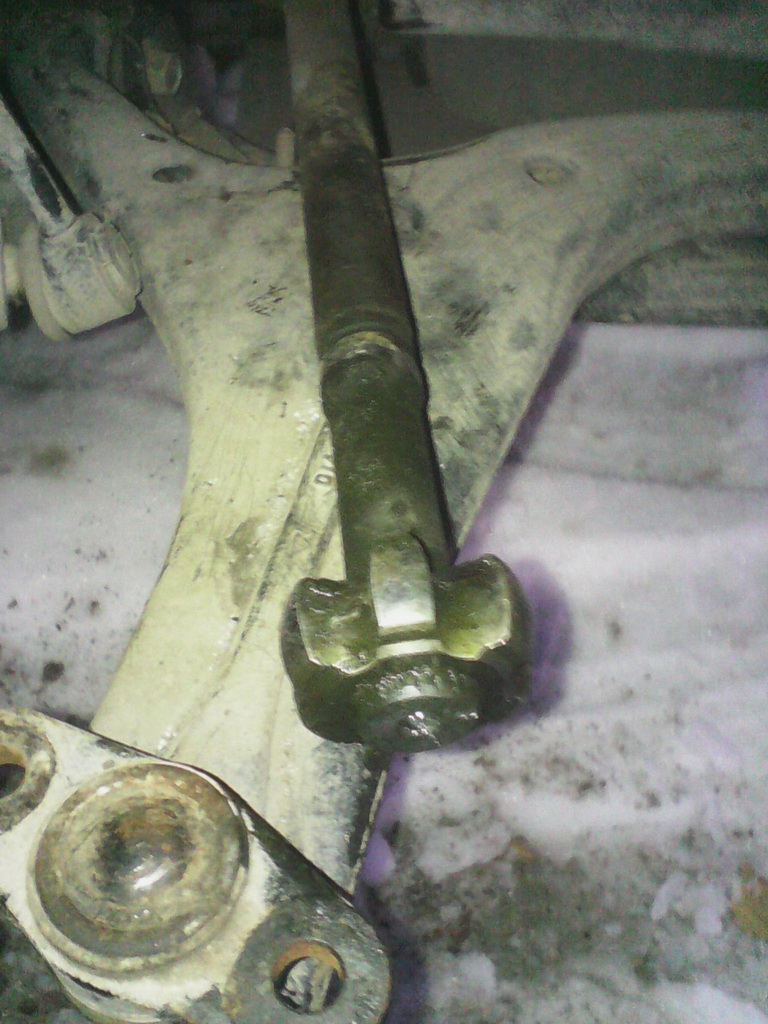

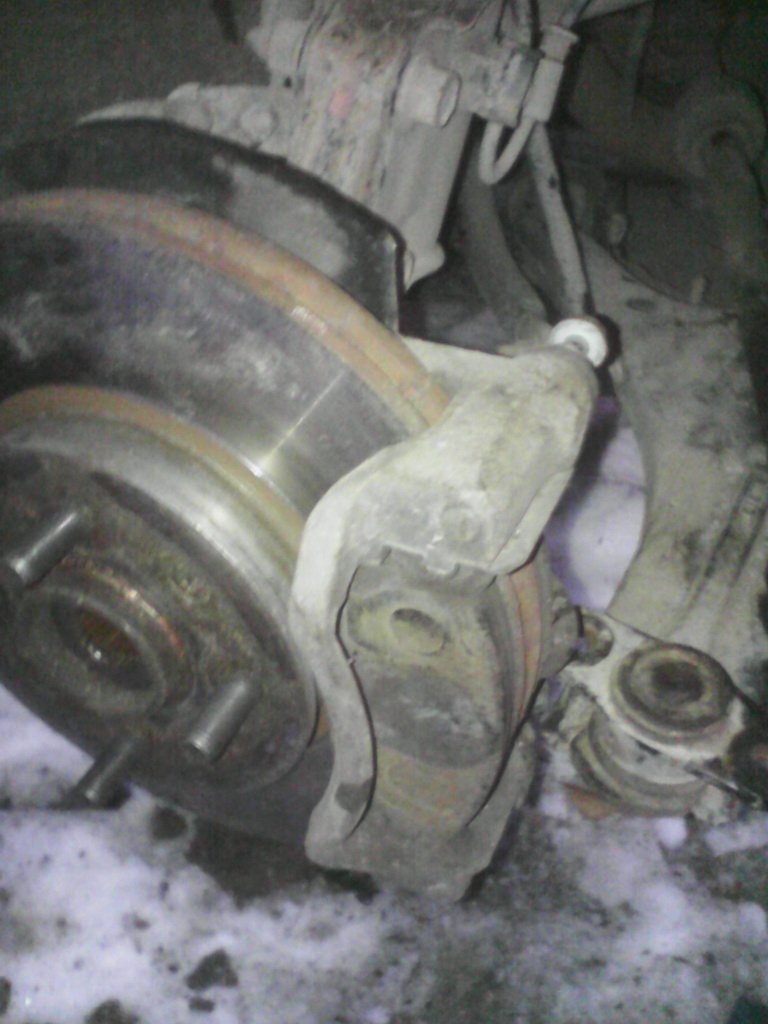

На днях приехал к дому и встал, ни вперед, ни назад. При подъезде захрухтело с правой стороны. При включении скорости крутилась правая полуось, а машина не едет. Пришлось разбирать прямо на месте. Потому что, при обращении по телефону в СТО, мне загнули цену, примерно 12 000 р., что-то жалко стало. Стал разбирать сам, затратил час. Причина была в рассыпавшемся сепараторе прового наружного ШРУСа. Подсчитал количество шлицев на вале полуоси и на ступице, количество зубьев на кольце АБС, взял наружную обойму гранаты и пошел по магазинам искать аналог, после посещения нескольких магазинов, я выяснил, что на мою машину подходит ШРУС от Hyundai Getz двигатель 1,6, он в наличии и по приемлемой цене 1600 р. После пяти минут обмеров штангенциркулем, оказалась все размеры полностью совпадают. Поехал ставить на машину. Снять внутреннюю обойму не получилось, пришлось срезать болгаркой. На свою глупость решил поменять стопорное кольцо. Этого не стоит делать, оно оказалось больше в размере и у меня никак ШРУС не садился на место. После замены стопорного на старое все залезло отлично. Все остальное делается по многочисленным инструкциям в интернете.
