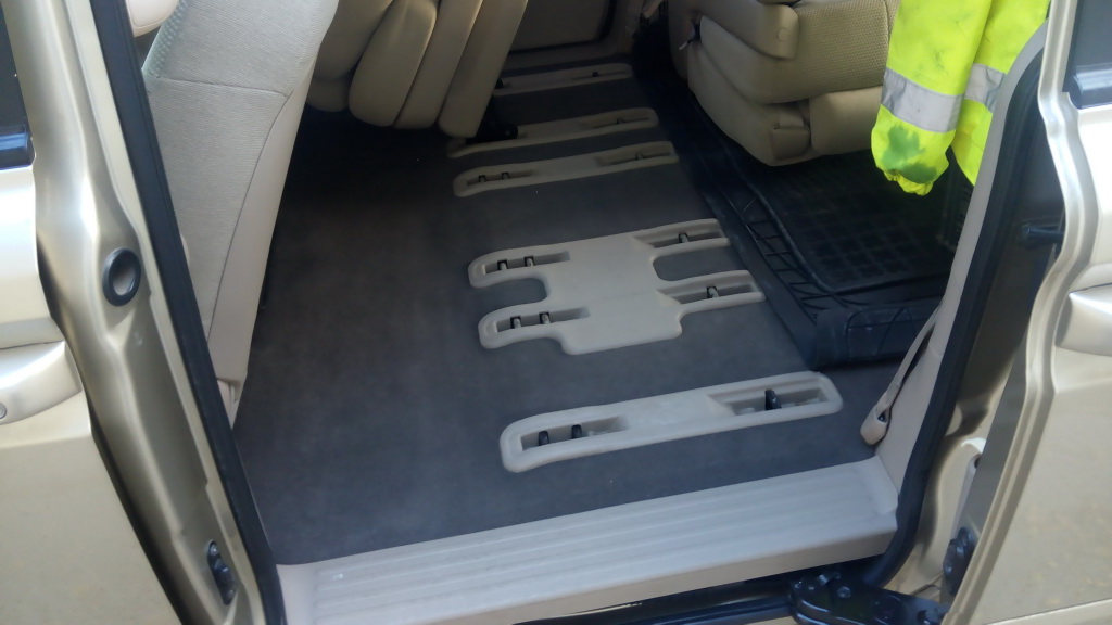

1) готовим "рабочее пространство": демонтируем 2 сиденья среднего ряда, начиная слева (с водительской стороны, стало быть)
31811

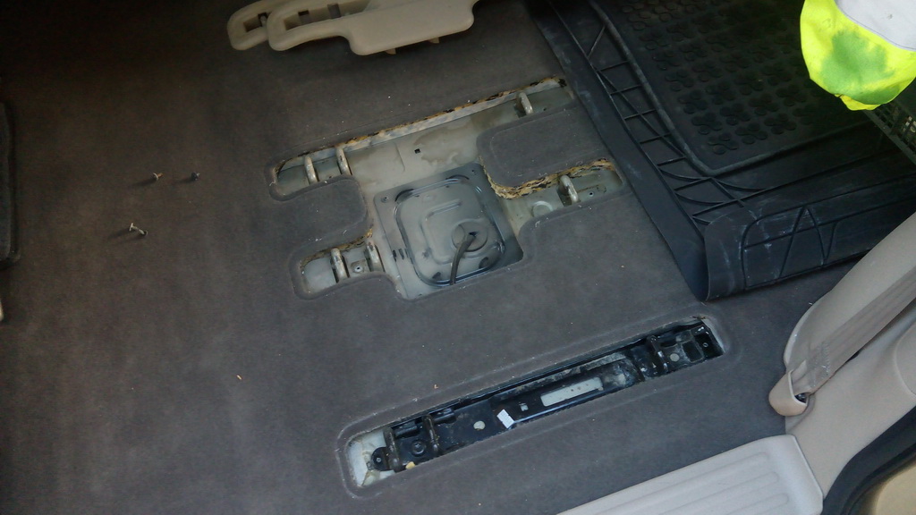

2) вывернув 4 шурупа, аккуратно вынимаем среднюю пластиковую накладку креплений среднего сиденья (на фото так же снята и первая, но эта манипуляция оказалось бессмысленной);
выполнив вышеописанное, перед Вами предстанет лючок, открывающий доступ к топливозаборнику.

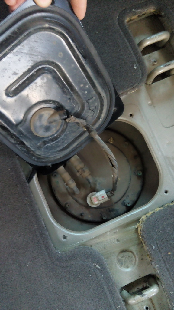

3) аккуратно (рекомендую взять длинную отвертку с удобной рукоятью) отвинчиваем 4 шурупа по углам лючка; открыв доступ к баку, аккуратно вынимаем клемму датчика уровня топлива

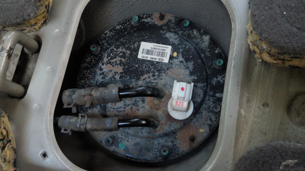

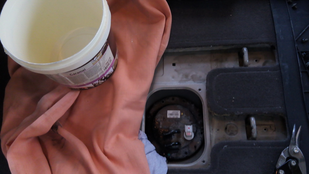

5) во избежание попадания ароматной "солярки" на обивку автомобиля, действуем "по инструкции":
- обильно застилаем зону потенциального поражения ветошью
- готовим чистое удобное ведёрко, в которое поместим вынутый "орган"
- пассатижами или плоскогубцами отводим хомутики топливных патрубков
- стягиваем патрубки, аккуратно завернув их в чистую тряпочку: это предотвратит подтёк топлива вокруг и попадание мусора внутрь патрубков
- хорошей фигурной отвёрткой выворачиваем болты топливозаборника по периметру
31816

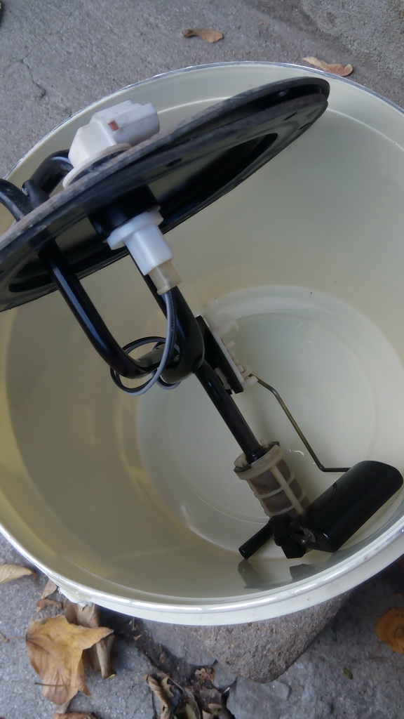

6) выполнив все аспекты подготовки, аккуратно вынимаем толпивозаборник, отчаянно стараясь не причинить ему вреда и не насорить внутрь бака;
провернув его внутри на полоборота, достать его получится без труда; далее аккуратно помещаем его в приготовленную ёмкость

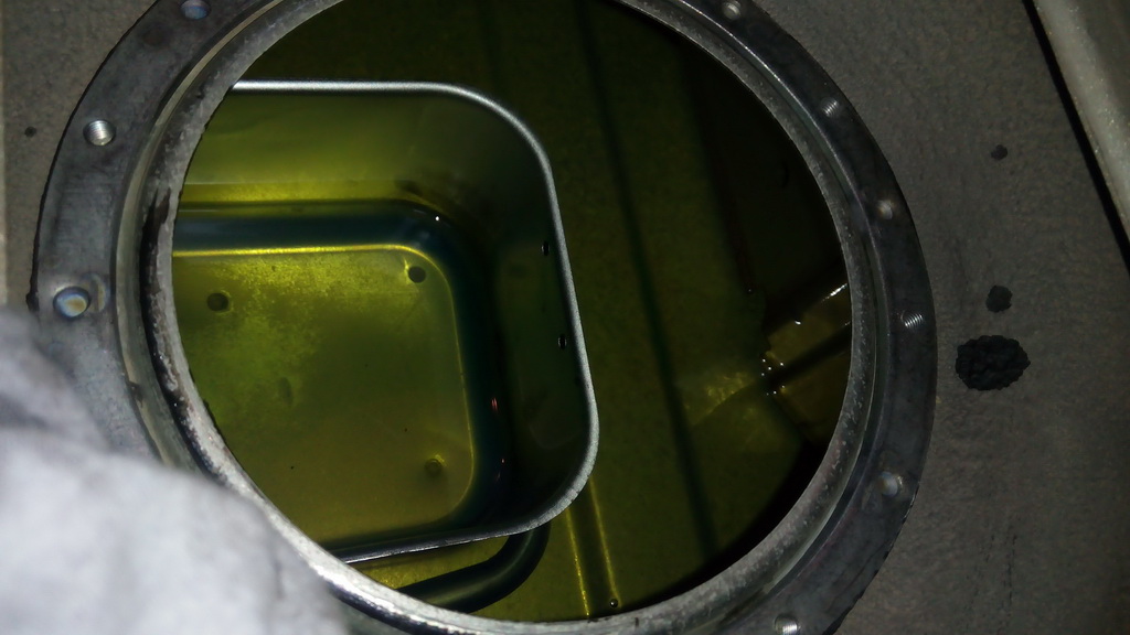

7) инспектируем топливный бак изнутри на наличие посторонних фракций с помощью фонарика (лампу-переноску я бы не рекомендовал, всё ж таки работаем с топливом... мало ли, лампа разобьётся случайно, и появится какой-никакой шанс возгорания)
в моём случае, в баке ничего лишнего не было обнаружено, что меня, безусловно, порадовало

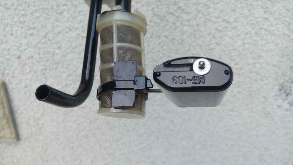

зато на хоть и чистом фильтре грубой очистки на топливозаборнике (попросту - пластиковой сеточке), обнаружил "чудо инженерной мысли" - магнит на пластиковом хомуте...
31819
изумления это не вызвало; я знал, что около 20 ткм назад предыдущий владелец был вынужден ремонтировать топливную систему (насос высокого давления и форсунки)
видимо, мастера подошли комплексно, сняв и проверив бак (вероятно, промыв его); магнит, как я понимаю, должен был самоотверженно брать на себя образовавшуюся невидимую стружку от старой так всеми обожаемой топливной системы Delphi... я снял его нафиг :)
