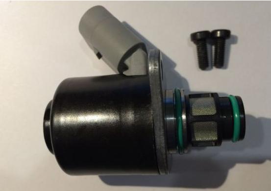

Итак клапан
31362
Устанавливается с торца (задней крышки) ТНВД
31361
Крепится двумя болтиками М5, под ключ TORX (звездочка), размер Т25 (не уверен).

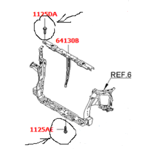

4. Откручиваем пять болтов М6, под ключ 10, которые держат Т-ку(тэшку) или центральную панель радиатора (кому как приятней). Места крепления указаны стрелками, четыре сверху, один- снизу. Прошу обратить внимание- нижний болт легко доступен "с пола", можно заглянуть под бампер или на ощупь, т.е. не требуется ни подъемник, ни яма.
31360
5. Т-ку отводим вверх, закрепляем, чтобы не упала, тросик замка трогать не надо, его длины достаточно для всех перемещений.
В результате произведенных действий получаем щель, через которую все видно и достаточную для работы с клапаном, руки проходят точно, но дальше придется работать "на ощупь". Радиаторы можно оттянуть вперед, насколько позволяют шланги и соединения.
6. Тщательно очищаем поверхность клапана сжатым воздухом. Можно обработать "карбклинером" от грязи с последующей просушкой.
СОБЛЮДАТЬ МАКСИМАЛЬНУЮ ЧИСТОТУ! ИЗБЕГАТЬ ПОПАДАНИЯ ЛЮБЫХ ИНОРОДНЫХ ПРЕДМЕТОВ, ГРЯЗИ, ПЕСКА, ПЫЛИ ПОСЛЕ СНЯТИЯ КЛАПАНА.
Ключ ТОРКС использовать лучше простой- Г-образный, им проще подлезть и манипулировать.
7. Снимаем электрическую фишку управления с клапана, нащупав язычок. Его местонахождение легко установить посмотрев на новый клапан- с этой стороны треугольный прилив на ответной части пластика клеммы.
8. Выкручиваем болты крепления клапана.
9. Покачивая клапан из "стороны- в сторону" вынимаем его из гнезда на ТНВД. Если не выходит, можно взять длинную отвертку и приставив на ушко клапана аккуратно постучать.
10.Освобождаем новый клапан от упаковки, смазываем резиновые колечки маслом, чтобы не закусило при установке.
11. Устанавливаем новый клапан в гнездо на насосе. Закрепляем болтами усилием "от руки".
