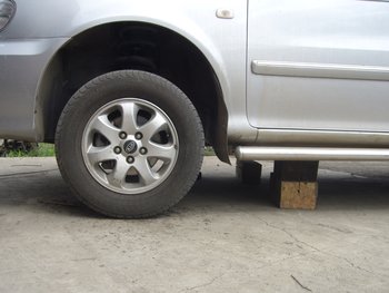

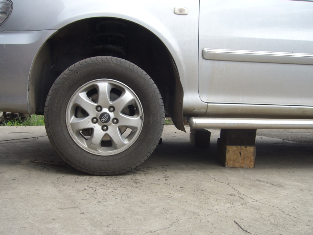

Итак, приступаем. Сначала поддомкратил перед, поставив под машину деревянные бруски, дабы облегчить процедуру вращения руля.

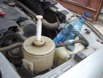

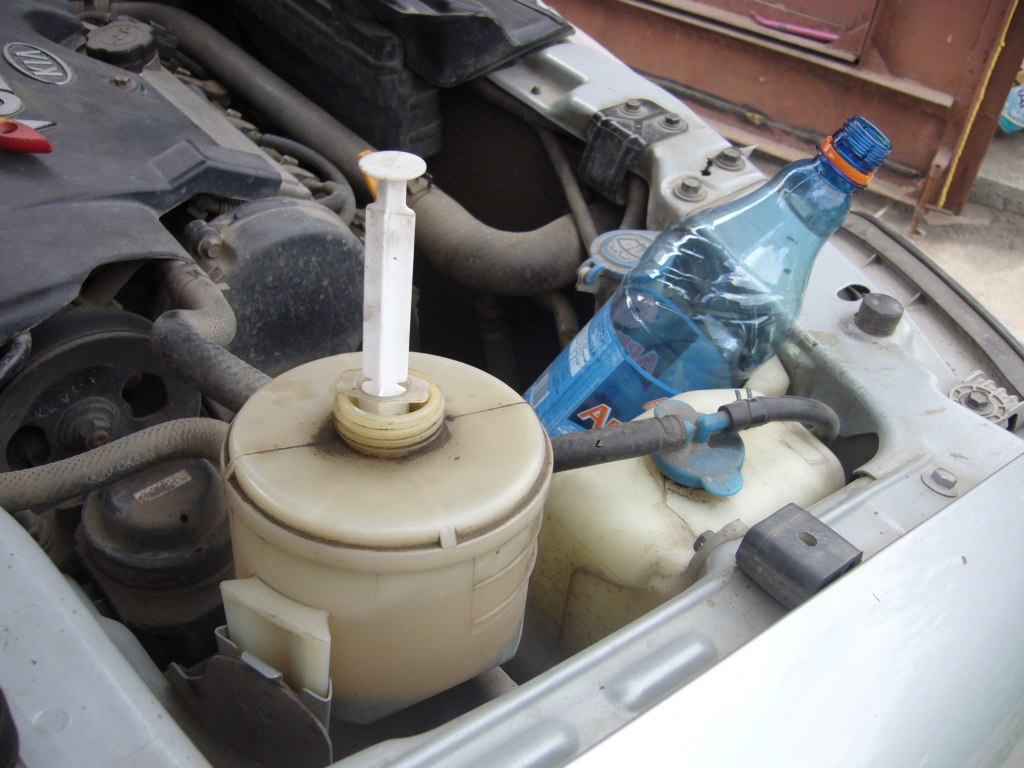

Взял медицинский шприц, полторалитровую пластиковую бутыль и откачал, сколько смог из бачка жидкость.

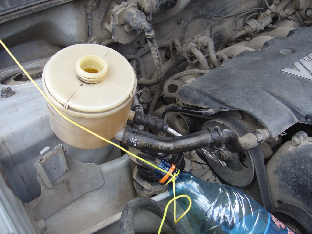

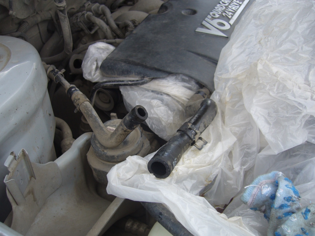

Бачок крепится просто, без болтов и гаек, сверху отгибаем металлический язычок и тянем бачок вверх. Хомуты со шлангов длинногубцами стягиваем, шланги крутим, для облегчения снятия бачка. Место под бачком и ремень допов накрываем полимерным мешком, чтобы не налить случайно масла. Снимаем шланги с бачка и стараемся поднять их вверх, т.к. если один шланг будет ниже, то жидкость будет капать, может образоваться воздушная пробка.

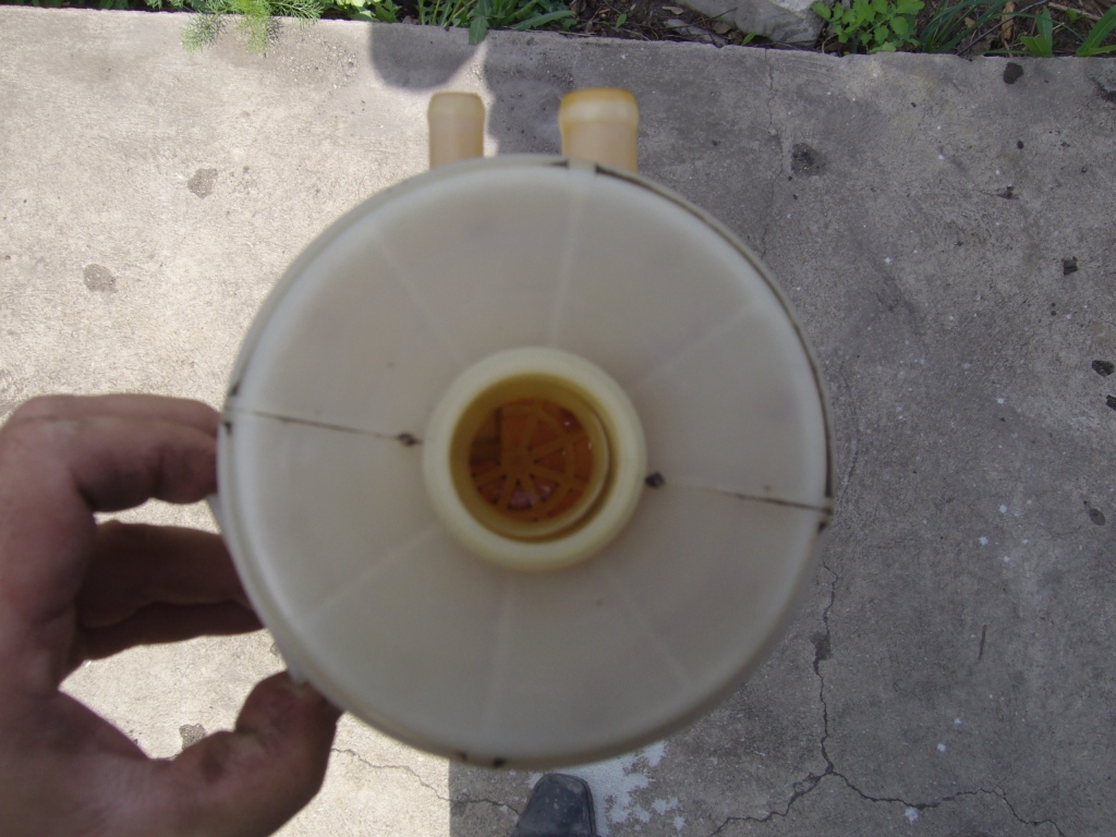

Бачок. Избавляемся от остатков жидкости и, если внутри чисто, как было у меня, то тонкий выход глушим подходящим шлангом с болтом, или как у меня получилось. Если бачок грязный внутри – промыть и высушить.
Надеваем бачок на толстый шланг(к насосу), тонкий опускаем в бутыль, привязав её в моторном отсеке. Наливаем свежую жидкость в бачок и прокачиваем.
Я прокачивал вдвоем с супругой. Она крутила руль и включала стартер. Спасибо ей отдельное. Я доливал жидкость и следил за уровнем. За два захода(поворота руля туда и обратно) потекла чистая жидкость. У меня ушло 1,5литра. Обратку ставим на место, собираем всё в обратной последовательности. Вытираем шланги и везде, где накапали ветошью, ставим клемму бензонасоса, запускаем двигатель, крутим руль от упора до упора несколько раз и наслаждаемся проделанной работой. Данная статья не в коей мере не является аксиомой, каждый сам решает как и где делать это, думаю форумчанам пригодится. Спасибо.
