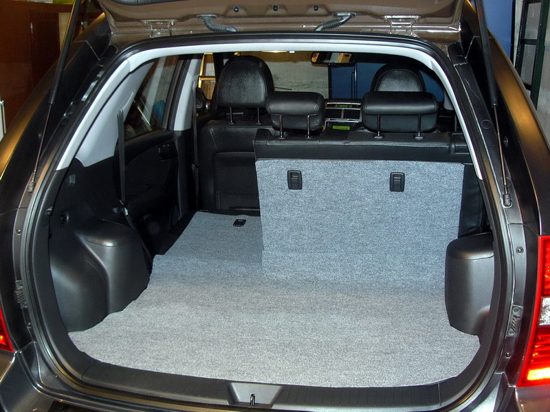

V-900 писал(а):Взял толстую газету, много страниц. Из них, с помощью клея и ножниц, сделал мега-выкройку.Пошел в магазин. Купил ковролиновое покрытие на резиновой основе по цене 200 с хвостиком рублей за метр квадратный. Купил остаток со скидкой, вышел он 2 с чем то метра, 400 рублей.По выкройке вырезал коврик. Ковролин режется на ура большим канцелярским ножом. Коврик состоит из 3-х деталей: пол, узкая спинка, широкая спинка. Детали на спинках заднего сидения крепятся к ним с помощью крючков. Т.е. выкручиваем крючок, вырезаем в коврике отверстие (я снимал для этой цели пластиковые накладки. Снимаются они пустяки: 3 самореза узкая и 5 широкая.) и через это отвертие, корпусом крючка притягиваем коврик.
