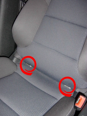

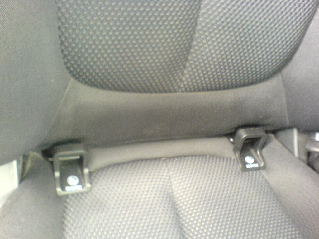

Наличие таких скоб позволяет использовать удобные и быстрые в установке детские кресла с системой крепления IsoFix.
К сожалению, не всегда приобретённый автомобиль оборудован такой приятной "мелочью" :cry: .

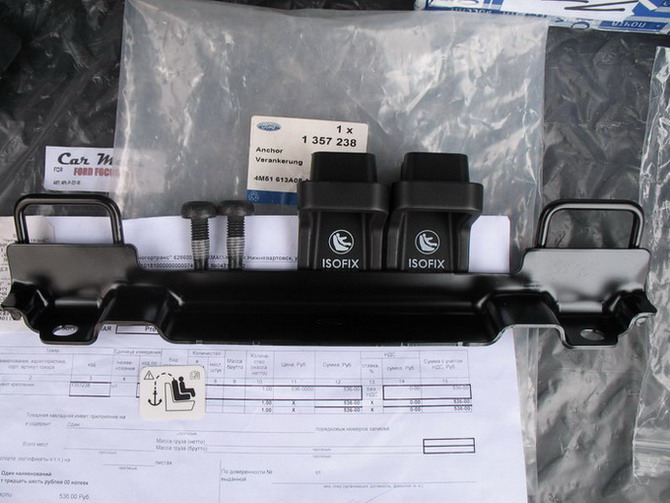

Крепление IsoFix Ford 1357238
Предназначено для крепления к основанию автомобиля (второй и прочие ряды сидений).
31101

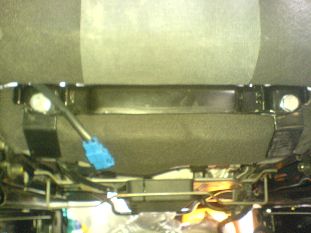

Мне же предстояло его поставить на переднее... :faceoff:

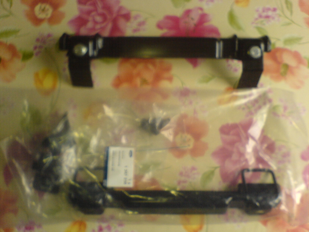

31093

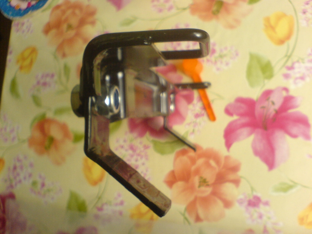

На картинке выше: сверху доработанный мной экземпляр, ниже него новый комплект :D )
31094

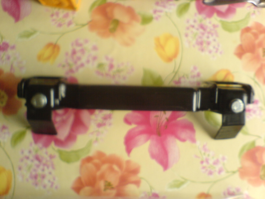

В итоге, сопоставив формфактор крепления с местом его вынужденной установки, пришлось докупить пару уголков и пару болтов с гайками (на самом деле по две пары, т.к. была возможность промахнуться).

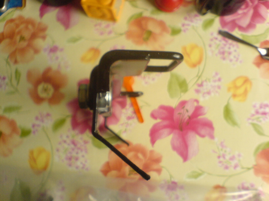

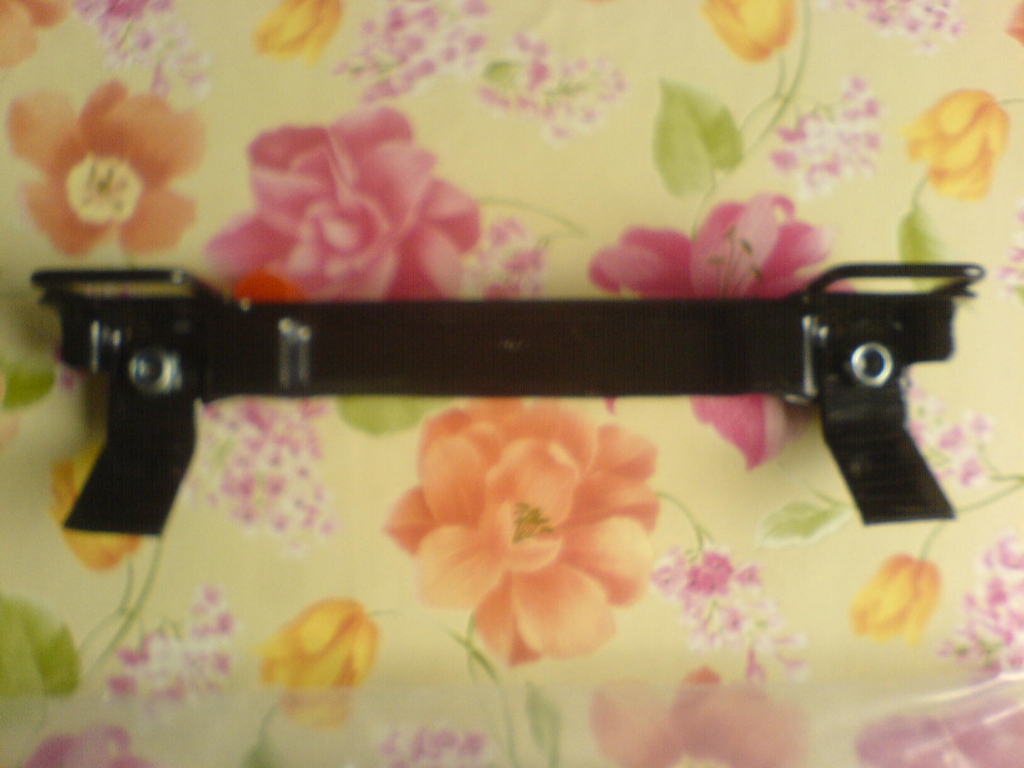

Соответственно обпилив под углубления в креплении,
31097
а также придав нужный угол по форме нижней задней части кресла (не забыть обмотать уголки изолентой), получилось:
31095
31096
На изготовление ушла пара часов чистого времени.

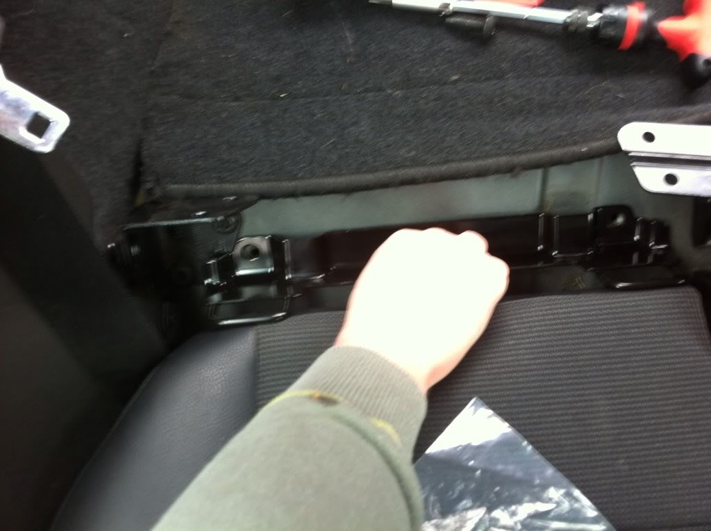

В самом же авто встало вот так:
31099
31098
Насчёт жёсткости и невыпадания :vip: - назад не выпадет, т.к. держат, идущие в комплекте, фордовские направляющие + задняя шторка кресла, вперёд не выпадет, т.к. уголки зацепляют металлический каркас сидения (не спинки) + не пролезет в щель между сидением и спинкой!
