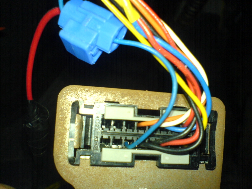

- питание, до 3х ампер, подключаемое к зажиганию (оранжевый с предохранителем), подключил к прикуривателю, т.к. +12В появляется после поворота ключа зажигания в первое положение.
30966
- масса (зеленый) , это просто ;) .
- и провод, на который должны подаваться импульсы скорости (синий — идёт в паре с чёрным
заизолировать
), подключил к проводу голубого цвета разъема диагностики (внутри салона, под рулевой колонкой).
У него два ряда контактов, нам нужен тот ряд, что в широкой части.
В ряду по схеме 6 проводов, наш крайний, возле двух пустых пинов, провод голубого цвета.
30967

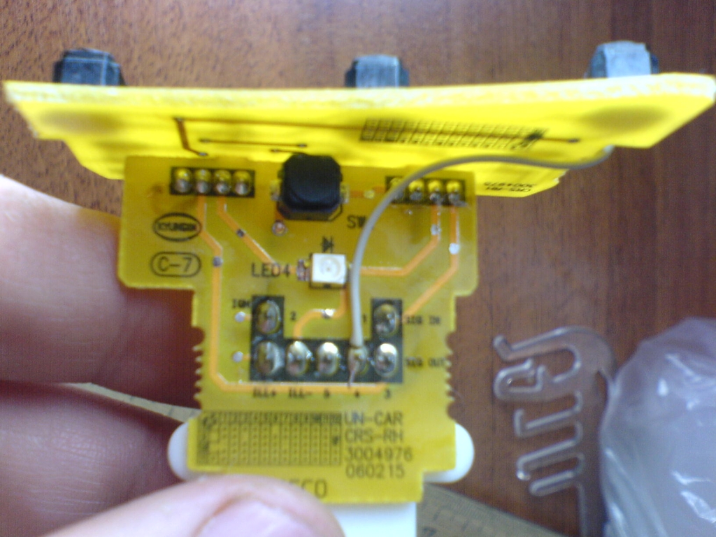

Разбираем 9 6440 1D 000WK
Снимаем стопорную пластину, стягиваем кнопки "вверх", выкручиваем 2 винта, разнимаем корпус пополам.
30907
30906
В результате доработки схема кнопок должна соответствовать схеме родного пульта WAECO:
30903
Плата
30908
30909
Резисторы "SET" и "ON/OFF" нулим, "RES" меняем на 1,5 кОм,
"CANCEL" отрываем от рыжего вывода и паяем на вновь вставленный провод к "БЫВШЕЙ ЗЕМЛЕ" — см. чуть ниже)
30912

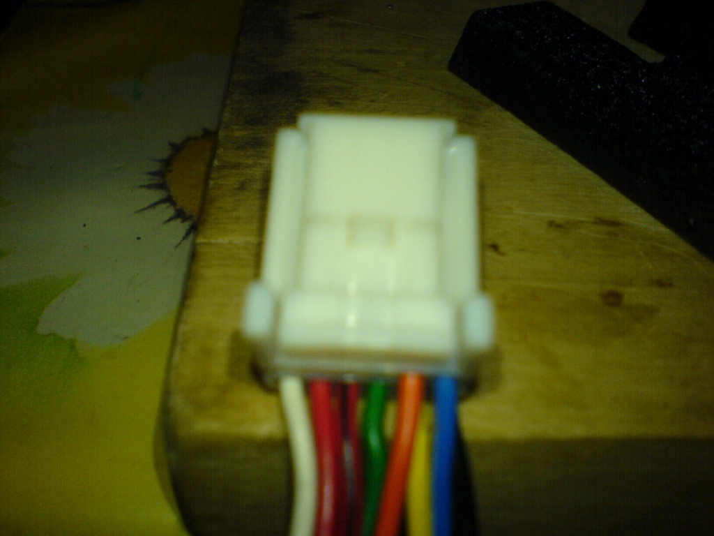

Кабель 56991-1D500
Его штекер в подрулевое кольцо
30911
Я приобрел подрулевое 93490-1D450, оно 10 канальное, что по сути означает, что мне было предоставлено под кнопки (аудио+круиз) — 8 :udiv: проводов, МАЛОВАТО :cens: !
30918
В результате было принято решение пожертвовать землей приходящей (взяв её с руля)
30919
тем самым выделив бывшую землю под "CANCEL" (НЕ ЗАБУДЬТЕ ПРИХОДЯЩУЮ К УЛИТКЕ ЗЕМЛЮ УБРАТЬ).
30917
Готовый штекер в кнопки круиза (провод для "CANCEL" зелёный справа). Клеммы в штекер берём из уже ненужного кабеля для только аудио.

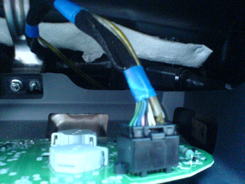

Штекер в плату приборной панели
30922
дополняем доработанными клеммами в гнёзда 11 ("SET") и 12 ("CRUISE" — тот самый зелёный из штекера для пульта WAECO)
30921
30920
