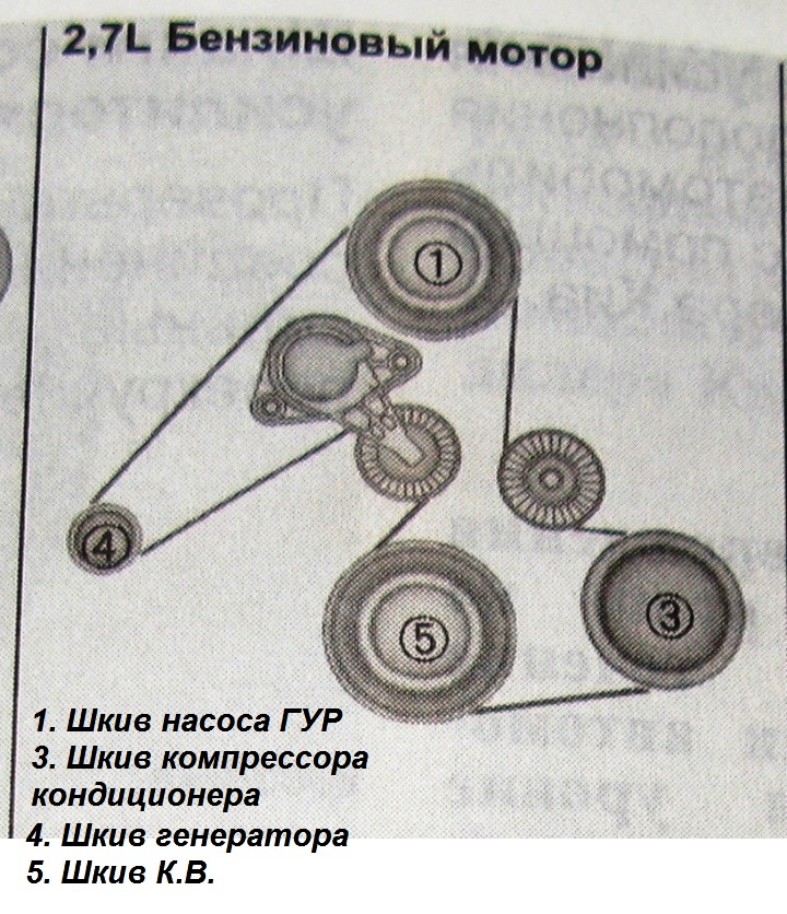

Дополню статью схемкой .
Вопрос, ролик натяжителя и ролик паразит по коду одинаковые.
PS
Нет схемы данного узла ни на Кореане, ни на Экзисте.

{ PERMANENT_LINK } метла 03 ноя 2014, 23:51
отвечаю на свой вопрос :-) ролик паразит имеет другой код 2528637100 , его еще называют ролик промежуточный ремня генератора.
