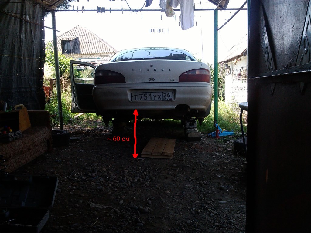

Поднимаем сие чудо корейского автопрома как можно выше и прочно устанавливаем Изображение(для БЕЗОПАСНОГО производства работ).
Делаем под машиной лежак (ну это чтобы не на голой земле лежать). Ну вроде подготовились.
