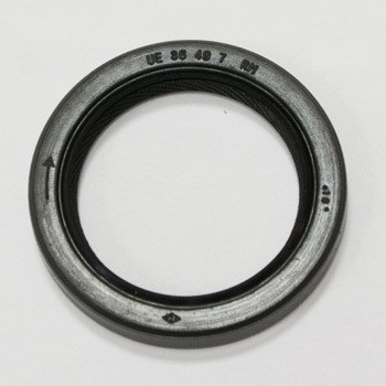

Загудел подшипник подвесной.
кардан у меня 49300 2Е000 по каталогу идет только в сборе, но почитав форум и соседский тушкановский, выяснил, что есть и отдельно подшипник подвесной 49575-2E000 стоимостью около 3 тыров. Но и этот расклад меня не устроил, я решил разобрать сам подвесной и вытащил из него потроха : подшипник и сальники. Сальники сидят в железной обойме, одна из них вынимается, подшипник тоже легко выбивается.Сальники полностью развалились, что и явилось причиной смерти подшипника. В остальном, сама резиновая обойма была в порядке.
Подшипник GMB 6228RTA KOREA оказался обычным 62/28 — купил японский FBJ, а вот с сальниками вышла некоторая заминка: стояли Vesrah ar-3704 37х49х7 значатся как мотоциклетные, стоят по 700 р. за штуку и ждать около месяца. Аналогов практически нет. Поэтому решено было ставить Payen nj 386 36х49х7 от коленвала какого — то нисцана, ценою 22р за шт. Собрал всё, между сальниками и подшипником набил смазки ШРУС. Сальники встали нормально, естественно немного плотнее чем 37х49, но после сборки и установки кардана ничего не зажжужало и не засвистело :roll: , тем более что он однокромочный (но с пыльником) притрется быстро.
Итого: запчастей на 250 руб — моя довольна :D

по информации соклубня lsn256
существуют и подходят:
37х49х7,5-Манжета крестовины кардана Камаза 53205-2205042Евро(Ростар) ценою 46р за пару
- более близкие по размеру. :roul:

VitNik писал(а):по информации соклубня lsn256
Похоже подходит не всегда. :o
У меня эта манжета - во первых не имела зажимных пружинок в охвате оси. Во-вторых фактически не фиксировалась в оправке подшипника и даже элементарно вынималась пальцами, что привело к заклиниванию вала при сборке узла из-за ухода манжеты из оправки.
Рассмотрев - купил "ремкомплект подшипник подвесной в сборе 49575-2E000" стоимостью 2750 ры.

Payen nj386 36х49х7, должно быть Payen nj286 36х49х7. Камазовский вообще не рассчитан на вращение вала,поэтому и без пружинки.
Немного инфы по сальнику 36х49х7(ближайший подходящий р-р):
Corteco 19016517B
Musashi N2186
Reinz 81-53252-00
Ajusa 15012800
Payen NJ286
Tho THO 13510-01M00
себе брал Musashi N2186:
