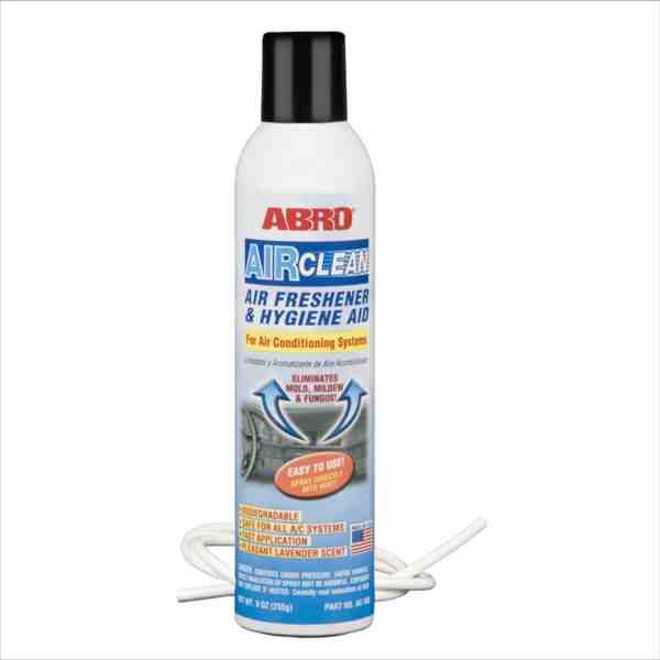

Летом из под машины пахло гнилым арбузом.Купил очиститель кондиционера ABRO цена вопроса 250р. балон с длинным шлангом. очистка заняла 10 мин. балона еще думаю хватит раза на три.Вообщем советую. :D
