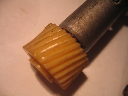

Если начала дергаться стрелка спидометра, то падает то опять работает, потом все хуже и хуже и через недельку (в зависимости от пробега) она совсем легла и больше не встает , скорее всего загорится chek, и возможно машина иногда станет глохнуть при подкатывании, например, к светофору на нейтралке, то вам, скорее всего, нужно будет заменить шестерню датчика спидометра. В каталоге он называется датчик скорости, но это его механическая часть. изнашивается и стирается пластмассовая шестеренка этого датчика. (см фото)
каталожный номер: 43621-39000

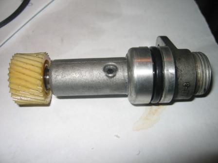

Воздуховод от фильтра к дроссельной заслонке лучше снять. Внизу на КПП будет видно фишку датчика. Он сам находится за двумя толстыми тросиками, но подлезть не проблема. Вытащив фиксирующую скобку (проволочка П-образной формы) снимаете фишку, затем нужно постараться тщательно все очистить вокруг этого датчика. Он крепится к КПП болтом на 10. выкручиваете болт. Аккуратно поворачивая туда сюда извлекаете датчик. Его механическая часть выглядит как на фото. Со стороны противоположной к шестерне вкручен электрический датчик. Он легко руками выкручивается. Далее, вкручиваете электрический датчик скорости в новый механический датчик, предварительно совместив и вставив вал электрического датчика в паз на валу шестерни механического датчика. закрутили.
важно: смазываете уплотнительное резиновое кольцо датчика литольчиком или маслом! еще раз проверяете что бы там куда вы его будете вставлять на коробке небыло грязи.
Вставляете аккуратно, чуть чуть покручивая. закручиваете болтик на 10. Накидываете фишку, вставляете обратно П-образный фиксатор фишки. Ставите на место воздуховод. Все.
