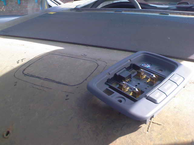

Размечаем будещее отверстие. Центр уже выштампован крестиками.
Расстояние от отверстия пистона до края плафона 11-12 см..

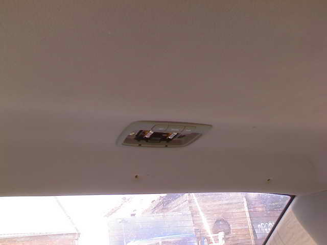

Вырезаем.. Подгоняем.. Вставляем.

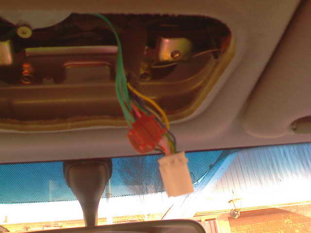

Плафон по окружности проклеиваем термоклеем.
Припаиваем и прокладываем провода..
Собираем все назад.
Провода прицепляем к штатной проводке ориентируясь по родному плафону..

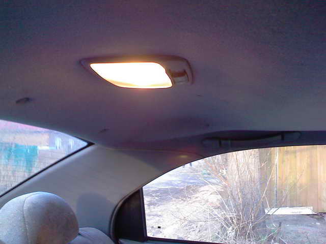

Любуемся выполненной работой..
