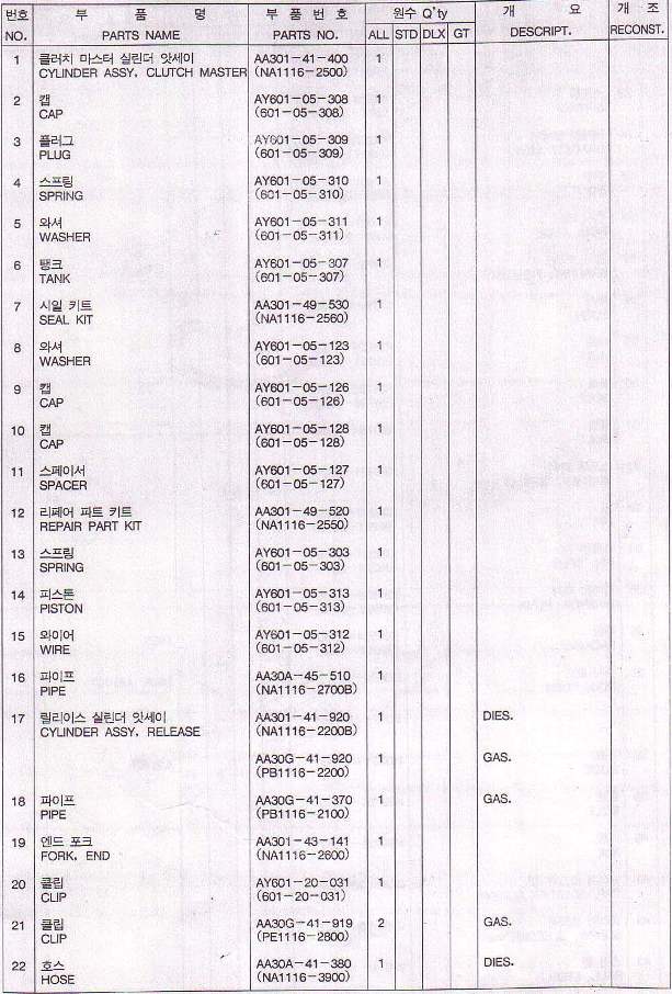

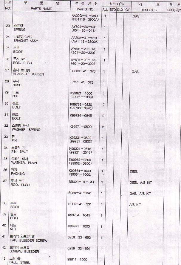

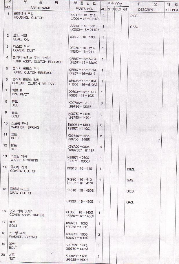

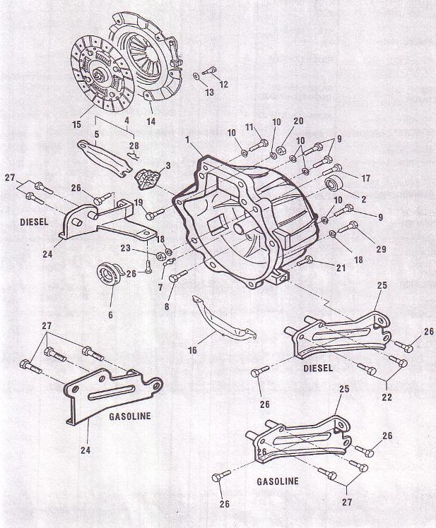

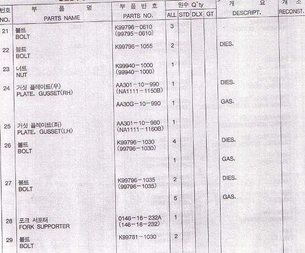

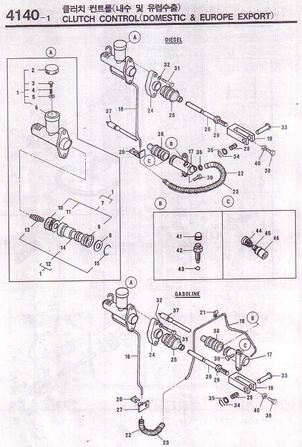

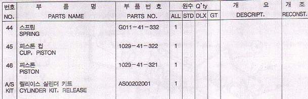

СЦЕПЛЕНИЕ (Rocsta)
ID статьи: 101
Авторство: SVNick
Дата: 19 сен 2008, 10:22
Описание статьи: схема, артикула
