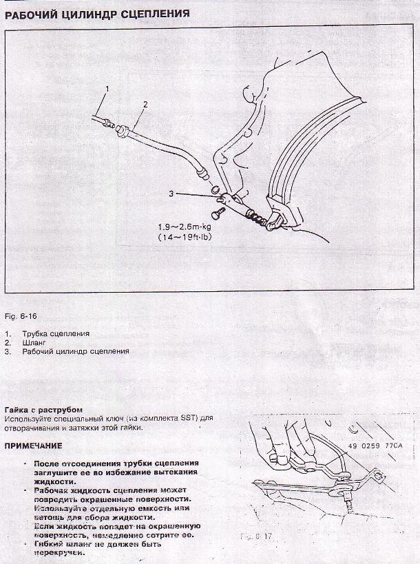

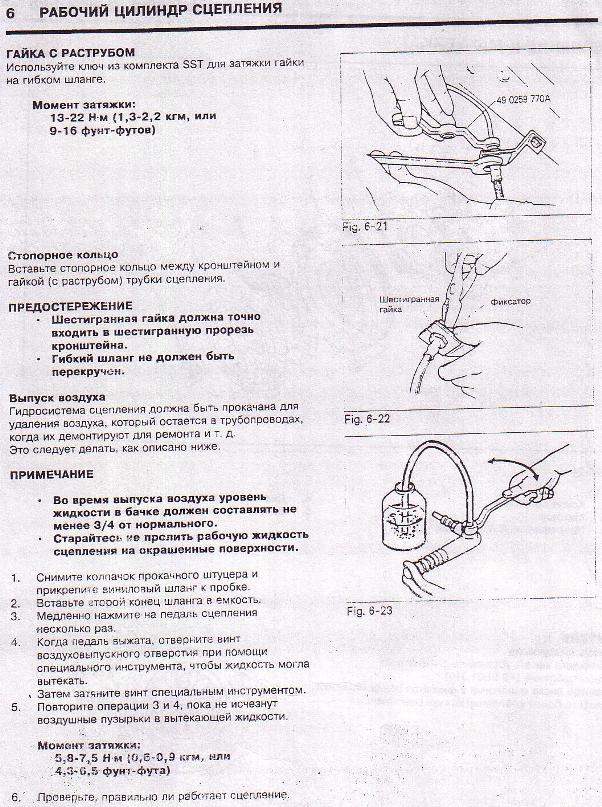

Ремонт СЦЕПЛЕНИЯ (Rocsta)
ID статьи: 100
Авторство: SVNick
Дата: 19 сен 2008, 10:22
Описание статьи: Инструкция по ремонту и обслуживанию
