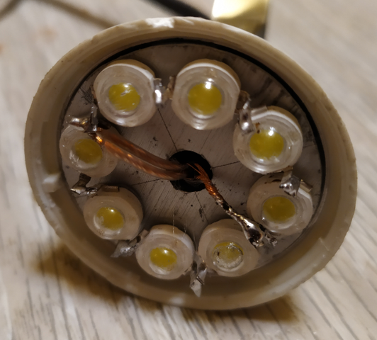

Сегодня сложились звёзды … а вернее собрались железки в кучу :D
Решил из перегоревшей светодиодной лампы сделать переноску для Спортика ,
Которую можно прилепить хоть под капот , хоть под днище , хоть в палатку рядом
Может кому пригодиться идея :roll:

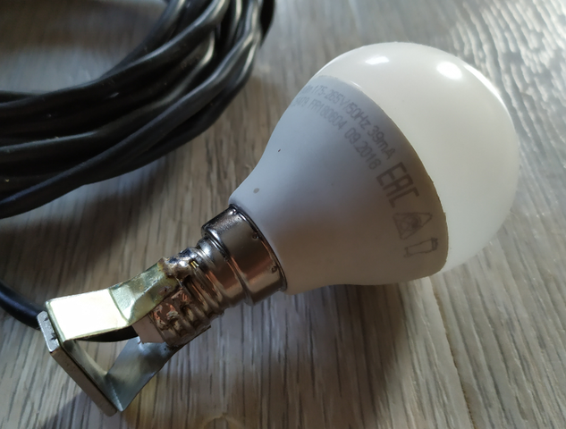

Сообщение URRI » 05 апр 2021, 21:58
Из сгоревшей лампы вытряхнул всё
Из старинной материнки , радиатор с чего-то там , низенький такой
Из него вырезал диск ,…
Звиняйте — так нагляднее…
К цоколю припаял скобу , на ней ниодимовый магнит приклеен
Прилепляется очень хорошо , да и подвесить можно за скобу
Как-то так

Я тоже чинил … да китаёзы специально что ли на них разные диоды ставят
(Грел на старом утюге , но не все платы позволяют)
Добавлено спустя 11 минут 48 секунд:
Старовер писал(а): какой смысл городить, если есть переноска в которую вкручивается лампочка или хороший аккумуляторный фонарь
Жалко красивую лампочку выкидывать :D
На работе , кабельщикам , вместо плафона приделывал розетку
На чердаках и в подвалах розеток нет , они выворачивали лампочку а на её место розетку вворачивали
Мужики довольны и мне приятно ;)

Сообщение oliver » 06 апр 2021, 12:03
я бы скобу магнита к цоколю через шпильку или болтик соеденил, что бы можно было угол освещения менять
