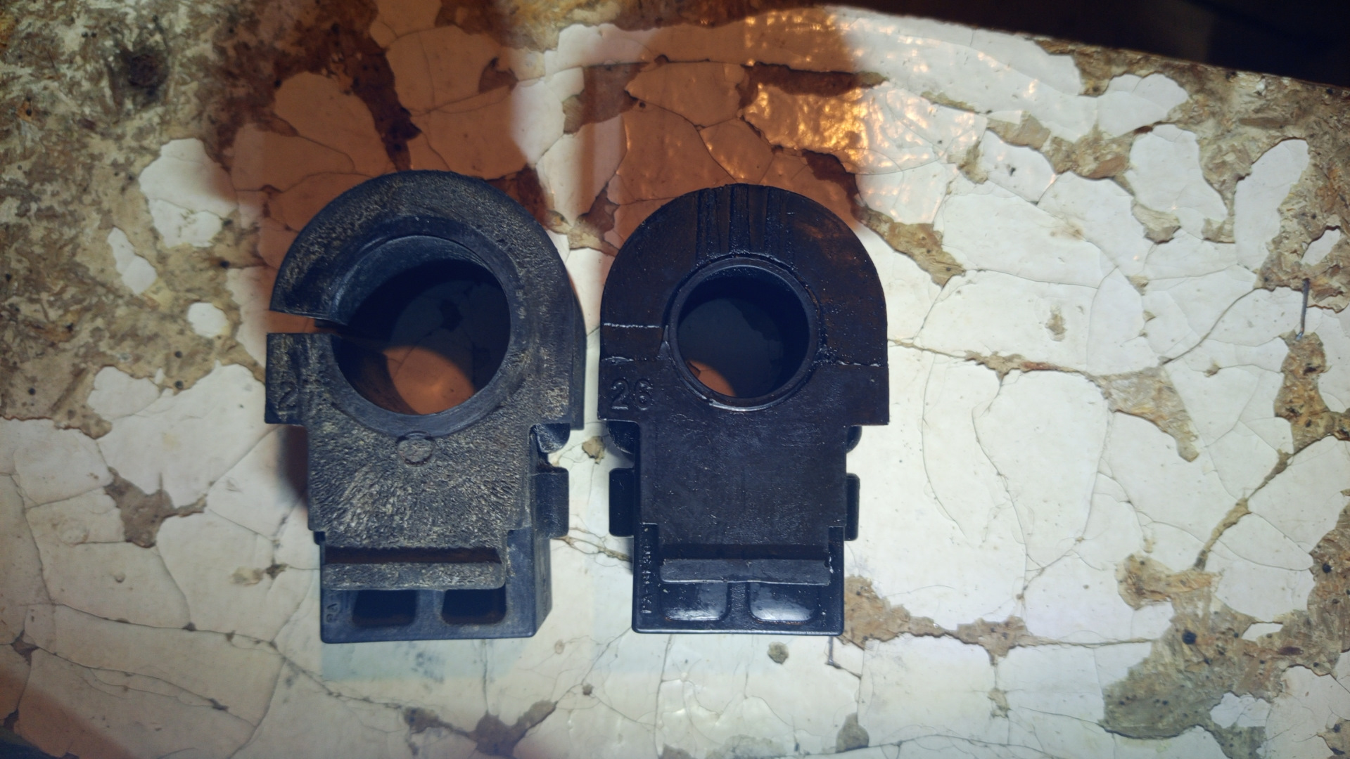

Подскажите пожалуйста, КИА Спортейдж 2 2009 г. рестайлинг, застучала втулка переднего стабилизатора, действительно ли там трудоëмкий процесс (снятие или ослабление подрамника)? И надо ли ложить какую нибудь смазку при замене втулки? Зарание спасибо.

Как определили, что из за втулок стук?
И как они вообще могут стучать — они же резиновые?

втулки стабилизатора стучат еще как!
симптомы втулок: при наезде на яму/кочку одним (неважно каким) колесом незвонкий удар.
Если машина на яме/подъемнике, то рукой силой шатаем стабилизатор поперечной устойчивости и он бьется или в правой втулке или в левой (реже сразу в обоих втулках)
угадайте, какая втулка стучала
