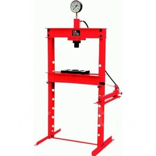

tdv писал(а):ну и пресс гидравлический нужен для снятия\установки звездочек.
что за пресс? в гараже реально в своём?

Сообщение tdv » 01 июл 2012, 17:31
nickmen,
обычный пресс, типа такого. другого варианта снять звездочки нет, они очень туго сидят
