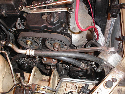

Снимаем пластиковые щитки ремня ГРМ (3 шт)

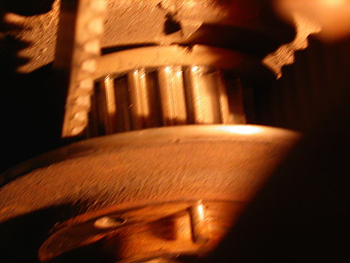

Выставляем метки на шкиве коленвала
и на шкивах распредвалов (впускные риска I выпускные E)
Окончательно отворачиваем болт коленвала и снимаем напраляющую пластину зубчатого ремня,

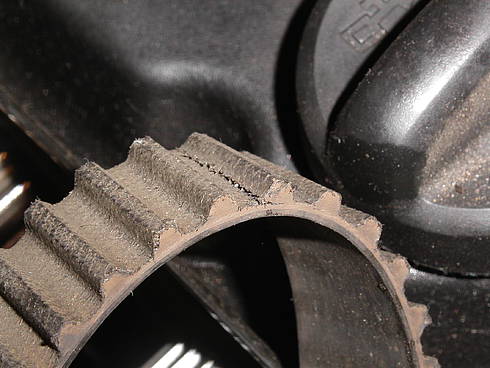

Ремень ГРМ прошел 57 тыс км по Москве и области. В основании некоторых зубьев видны трещины
У роликов небольшой люфт.

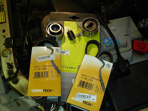

Ставим новые ролики и пружину
Натяжной ролик фиксируем в положении максимального натяжения пружины.

Чё-чё. Трещенки увидеш как на картинко вверху

Сообщение Toxa » 22 окт 2007, 16:10
Поменял вчера ремень ГРМ и ролики. Пробег 53,5 ткм. Ремень видимых повреждений не имел, ролики - еле ощутимый люфт. Еще тысяч 10 все проездило бы запросто. Фару, бачек омывателя не снимал, жидкость гидроусилителя не сливал, только открутил бачек и оставил болтаться на шлангах. Мешался он, правда, сильно. Защиту картера тоже не снимал, подсунул между картером и листом защиты доску 30мм и снизу подставил домкрат.
Болт коленвала открутился стартером со второй попытки. Засада вышла с откручиванием опоры от двигателя - там нужна _длинная_ головка на 17. За неимением таковой пришлось прерваться и топать в магазин.
При установке ремня выпускной распредвал довернул ключем до совпадения метки Е и сразу надел на него ремень, натягивая его рукой, потом надел на впускной распредвал и на натяжной ролик.
В общем, зря суетился - до 60 ткм точно можно было подождать, но спится теперь спокойнее.
