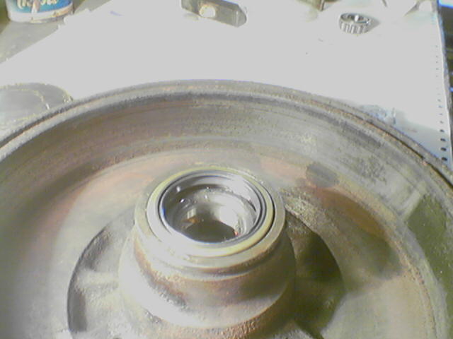

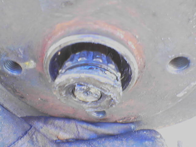

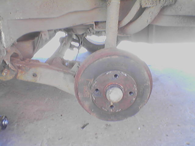

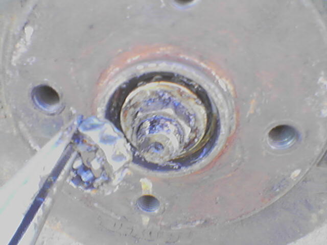

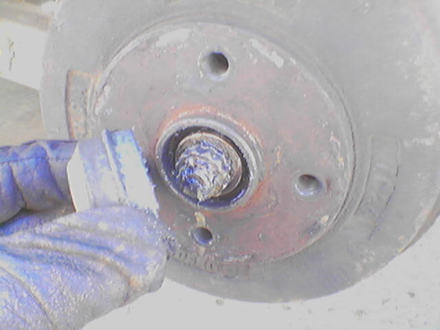

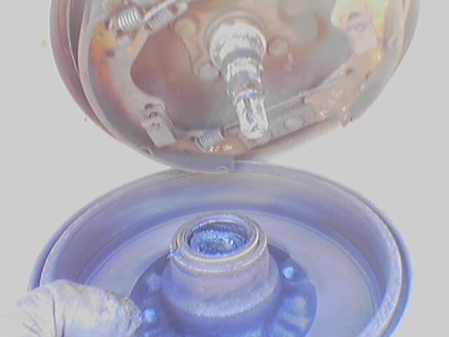

Сообщение Bang » 13 фев 2006, 23:47
Итак подшипники поменял, вот фотки, которые более менее получились. Снимал мобилой, сорри за качество.
Синдромом для смены подшипников явились:
- Колеса при езде слегка плавали вправо влево независимо от руля
- На низкой скорости хрустело как будто проволока намоталась на колесо
- Когда подняли машину колесо слегка болталось по всем направлениям
Для замены на одно переднее колесо из расходников в принципе требуеццо:
- Подшипники 2 шт.
- Сальники 2 шт разные
- Втулка 1 шт
- Ступичная гайка (я не покупал) 1шт
- Так же советую до кучи купить резинки на все места, где гайки будут откручиваццо и поменять (жалко я не догадался)
- Смазка (рекомендовали зеленый кастрол специально для подшипников на основе литола)

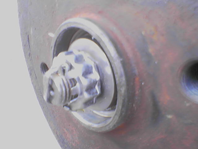

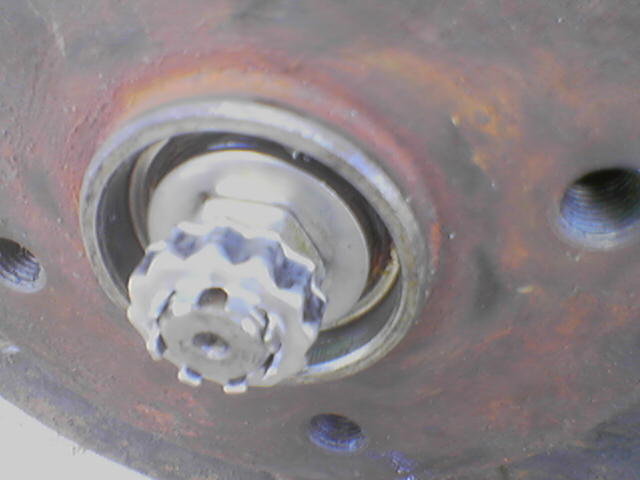

Итак фотки НЕПРАВИЛЬНОЙ замены подшипников. Неправильной потому что меняли на хач-сервисе и подшипники забивали а не запрессовывали. Кроме того приходилось их пинать чтобы они там протерли, тут смазали, чтобы новые подшипники на грязь не клали и чтобы лишний раз молотком по ключу не долбили, а вэдэшкой побрызгали на гаечки чтобы они откисли:
1. Сняли колесо, откручиваем ступичную гайку:
2. Откручиваем гайки сзади...:
3. ...и спереди (пля, не та фотка, но на следующей тоже видно):
4. Снимаем суппорта (совет, т.к. там еще возицца со снятием с дисков то чтобы не оборвать суппорта их можно веревочкой привязать к амортизаторам повыше, чтобы под рукой не мешались):
5. Вынимаем болты и снимаем диск с шруса, он теперь висит на одном штыре (под большим пальцем). С этого штыря снимаецца туго, потому что он обжат, поэтому там вставляли в щель зубило и стуча по нему слегка раздвигали обжатое:

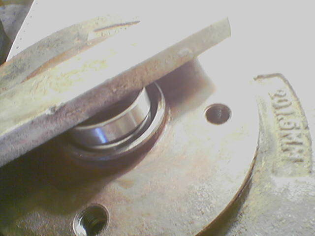

6. Ну вот диск и снят. Берем любую железку и через дырку выбиваем внешний подшипник. Потом разбираем диск (возможно придеццо погреть). потом так же выбиваем второй подшипник:
7. Вставляем новый подшипник. Только не весь, а одну внешнюю обойму ибо стучать по нему нельзя в сборе. Совет: поскольку обойма конусная и вставляется широкой стороной вперед поставьте сверху обойму от старого подшипника которую вы только что вынули (вы же ее еще не выкинули, правда?) тоже широкой стороной вперед - это даст вам возможность стучать молотком по старой обойме для забивания новой обоймы на место не боясь ее повредить. Потом вы можете перевернуть диск, вставить в дырку любой штырь, уперецца в широкую часть старой обоймы (она так удачно торчит) и опять выбить ее на этот раз окончательно. Не забудьте перед установкой нового подшипника протереть начисто старую смазку (ибо в ней металлическая стружка будет жрать новые подшипники как наждак) и смазать все литолом (мне рекомендовали зеленую кастроловскую смазку специально для подшипников на основе литола):
8. А это вам для сравнения с только что показанной новой обоймой моя старая. Вот так она была съедена:

Сообщение Bang » 12 мар 2006, 21:37
Короче поменял блин у чурок передние подшипники месяц назад. Че то машину все равно покидывает. Сегодня случилось быть в теплом гараже, пользуясь случаем (нет, не передал привет) поддомкратил и полез в яму.
Короче:
колеса как болтались по всем осям - так и болтаюцца. Там прикол в том, что стоят на колесе два конусных подшипника навстречу друг другу, а между ними ограничительная втулка. Все это дело стягиваецца ступичной гайкой.
Это я все только сейчас на своем опыте узнал, жаль раньше не знал.
Так вот, продолжаем:
Ступичная гайка все это дело, если оно правильно собрано, НЕ регулирует, а только утягивает, дальше все упирается в ограничители и бесполезно тянуть сильнее или слабее, если оно конечно правильно собрано. У меня видно посадочные места слегка выработались и внешняя обойма проходит слегка дальше (буквально на пару десятых миллиметра) а внутренняя часть упирается в кольцо-втулку. Соответственно конус не дожимаеццо.
Всех дел то: разобрать и сточить это кольцо на пару десятых миллиметра - и люфт исчезает.
Но тупым чурбанам сказали поменять подшипники - они так же тупо и поменяли.
Но ведь видели что колесо болтаецца стопудово, потому что ступичная гайка затянута до усрачки - видно пытались ей выправить люфт.
Надеюсь за этот месяц я эти новые подшипники не убил еще и можно будет в следующие выходные эту манипуляцию произвести и довести все до ума.
Не повторяйте моих ошибок, не пользуйтесь хач-сервисами (у меня просто выхода не было - все гудело уже по страшному, а до своих доехать не мог еще две-три недели).
Скупой платит дважды - не было денег на нормальный сервис - теперь придецца самому сношаццо по второму кругу.
А еще говорят у авеллы болезнь подшипников. Нет там никакой болезни, просто знать надо про этот геморройный момент и не леницца разбирать два-три раза и подгонять шайбу. А на люфте конечно любые подшипники убьюцца за полгода.
ЗЫ: Еще мне нужен рычаг шаровый правый. Ни у кого не завалялось?

Сообщение Bang » 19 мар 2006, 21:21
Оффтоп:
Почему бы не создать раздел ОТЧЕТЫ где форумчане могли бы хвастацца своими произведенными достижениями?
/оффтоп
Итак отчет в продолжение темы передних подшипнегов. Дополнительные фотки есть на диске, выложу позже т.к. в настоящее время обхожу старфорс и играю в ворованные игры через физическое отключение приводов ;)
Итак:
После замены передних подшипников в хач-сервисе выяснилось что остался люфт колес и кидание машины. Было принято решение перебрать передние ступицы.
Разобрали в гараже с отчимом.
Промыли (керчер реально рулит, там есть насадка "фреза" так вот она со всех частей смыла не только грязь и масло, но местами и ржавчину до металла, протирал потом бумагой - бумага почти белая остается. Только не подставляйте резинки и пластик под нее - порежет как нефиг делать)
Замерили люфт на снятой ступице в сборе штангенциркулем (составил где то около 0.8мм, что давало люфт колеса по наружному ободу около полутора сантиметров)
Разобрали ступицу (об ее устройстве смотрите парой постов выше)
Вынули межподшипниковую втулку и сточили ее на ровной поверхности на листе наждачки на величину люфта минус 0.1-0.2мм., то есть если люфт был 0.8 то сточили на 0.7-0.6 Короче была втулка 7.1мм шириной, стала чуть меньше чем 6.5
Собрали
Колесо при затягивании ступичной гайки с силой, до упора, стало крутицца чуть туговато, а при затягивании ступичной гайки со средним усилием крутиццо почти свободно, вот в этом положении решили и оставить.
Разобрали.
Все прочистили и смазали (раньше не смазывали чтобы не мешало чувствовать вращение колеса при затягивании гайки)
Собрали окончательно
Затянули ступичную гайку с небольшим усилием и законтрили
То же самое, со стачиванием втулки проделали на втором колесе
Собрали
Попутно обнаружили такой момент: при снятии чурбанами, на одном колесе посадочное место шаровой опоры (рычага) раздвигалось зубилом (фотка №5 в моем посте выше, тот самый "штырь под большим пальцем"). Так вот в силу того что оно достаточно толстое и крепкое обратно оно болтом не утянулось и шток рычага в этом гнезде имел небольшой люфт, что так же давало некоторый стук в подвеске, и добавляло "болтаемости" колесу, а так же создавало иллюзию выхода шаровой из строя (зря купил новый рычаг ну ладно, запасной будет. Кстати хотя по каталогу на авелле правый и левый рычаги различаюццо маркировкой и ценой на деле визуально отличий правого от левого обнаружено не было). Вылечилось снятием рычага и предварительного подгона посадочного места в тисках с последующей дотяжкой болтом уже на месте при установке рычага.
Так вот, после этих работ: доводка двух ступичных подшипников и устранение люфта шаровой машинка стала просто супер: Устранился люфт колес и как следствие изчезло самопроизвольное рыскание на дороге и кидание вбок, при отпущенном руле машина спокойненько едет прямо с незначительным уводом вправо (надо сход развал делать еще) и руль который ранее стоял под небольшим углом, теперь стал стоять прямо. Исчезли ВСЕ стуки в передней подвеске, в том числе и тот самый пресловутый бум при съезде с бордюров и полицейских, кроме одного, который уже локализован и будет лечицца в следующий раз.
Пока ехал из области домой проверился: минут триццать ехал 100-120 потом остановился на обочине тормозя ручником, чтобы не грели колодки колесо и быстренько пощупал ступицы. Они были абсолютно холодные, что позволяет надеяцца на отсутствие перетяга и правильную сборку :)
Вывод: так как сам сделаешь тебе никакой сервис не сделает, особенно чуркестанский.
ДОБАВЛЯЮ ВДОГОН ПАРУ ФОТОК В ВЫСОКОМ РАЗРЕШЕНИИ
при нажатии на фотки выскакивавет реклама
(Федор, я не знаю как в корзину добавлять, сорри, мне удобнее на этот хостинг)
Изображение Изображение Изображение

Итак:
- Домкратим (не забываем про упоры под передние колеса)
- Снимаем колесо
2973
- Снимаем методом подковыривания отверткой колпачок со ступичной гайки
2974
- Пассатижами выдергиваем шплинт
- Снимаем стопор гайки (такая фиговина в виде чашечки-цветочка)
2975
- Откручиваем ступичную гайку
- Снимаем из под нее шайбу
- Вынимаем внутренности внешнего подшипника
2976
- Сдергиваем на себя барабан
2977
- Тщательно с бензинчиком протираем ось до зеркального блеска
- Выковыриваем сальник и вытряхиваем внутренности внутреннего подшипника
- Берем какой нибудь металлический штырь (а можно и просто у толстого гвоздя торец затупить) и выбиваем внешние кольца подшипников из барабана. Для удобства в отверстии барабана сделан крестообразный пропил чтобы упирацца в кольца
- Тщательно моем барабан керчером (если у вас нет керчера то все пропало) и потом ополаскиваем бензинчиком, дабы избавицца от воды. От старой смазки избавляцца обязательно, ибо в ней уже есть и грязь и металлическая пыль от старых подшипников и она работает как шлифовальная паста давно уже
- Вставляем внещние кольца от новых подшипников. Заколачиваем их или через алюминьку, или ставим поверх отмытые старые кольца, чтобы удар распределялся равномерно и не было задиров
