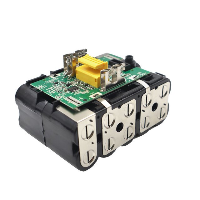

Такие типа макитовские батареи собираются на подобных комплектах:
Но у моего варианта нет жёлтой колодки и поэтому он не подходит к макитовской зарядке или её реплике. Заряжается через обычный круглый штекер.
Ещё у меня нет индикатора заряда. Кстати, заказал какие-то индикаторы, попробую воткнуть на свои батареи.

Сообщение Melior » 14 сен 2022, 12:55
6746 писал(а):И соединение 4 параллельно, 4 параллельно и 2 параллельно — что то странное ибо китайцы пишут 18 вольт, а при таком соединении будет 12.
Почему 12В?
Схема 5S2P… т.е. 5 пар последовательно.
Получаем двойную ёмкость и 18-21В, смотря от какого состояния считать :D

6746 писал(а):на фото 20 батарей самого дешового формата 18650
В — внимание! :vip:
Где там 20 банок? 10 только. Я же приложил фотку комплекта для сборки подобных батарей. Люди покупают подобный комплект, покупают хорошие банки и собирают мощные батареи. В интернетах и ютюбе полно информации и рекомендаций по таким наборам и достойным аккумуляторам (банкам).
А на форуме по ссылке много разных вариантов и нужно искать 388vf, которые упоминаются на той странице 3 раза.
Melior писал(а):Схема 5S2P… т.е. 5 пар последовательно.
А как получается 5 последовательно, если там свариваются блоки по 4 + 4 + 2?
Кажется, я понял… На разных сторонах эти пластины идут в шашечном порядке и тогда всё сходится! А я всё гадал как люди умудряются ставить плату балансировки на 5 секций… :think:

Re: Интересные покупки с Алиэкспресс
Сообщение 6746 » 15 сен 2022, 12:24
Klerk писал(а): если там свариваются блоки по 4 + 4 + 2?
там НЕ свариваются блоки по 4, совсем!
Там пластиной на 4 принимаются ПЛЮСЫ двух батарей и отправляются МИНУСЫ следующих двух.
и стоят 2 пластины на 2 батареи — входная и выходная.
схема 2+2+2+2+2 последовательно
так что емкость акума 18-21В — это емкость 2х батарей 18650 — типично 5 Ач, убого — мене, 3,6 и тп

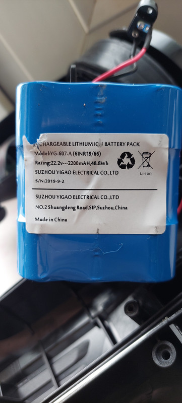

Сообщение dar1959 » 15 сен 2022, 12:29
Всем обсуждающим привет. Пока идёт обсуждение аккумов, хочу к вам присоединиться. Сам я в этом деле не бум-бум. (полный 0).
Можно пересобрать этот блок?Изображение
Блок стоит в пылесосе.

Сообщение 6746 » 15 сен 2022, 12:34
пересобрать можно.
Там литиевые акки, типовые. Судя по емкости 2200 — те же широчайше распространенные 18650 (на них даже Тесла сделана)
Куча последовательно (штук 6 похоже) и плата балансировки
Я подобные блоки перепаивал сам — слабым паялом, кислотой и промывкой спиртом, паяние в одно касание чтоб не греть.
Потом в скотч и запихивал в свои ноуты, все работало…
Пошарил, что то он, 6INR19/66, в сборе продается https://market.yandex.ru/product--akkum … &nid=54907
может не колхозится? — ибо 6 штук качественного лития будут в полцены готового
6746

Сообщение dar1959 » 15 сен 2022, 12:58
По ссылке совсем не то. По ссылке он в корпусе, а у меня просто обмотано плёнкой.
И цена. :faceoff: дороже, чем пылесос.

Сообщение 6746 » 15 сен 2022, 13:20
dar1959 писал(а):По ссылке совсем не то. По ссылке он в корпусе, а у меня просто обмотано плёнкой.
ну я искал по коду на твоем аккуме.
У тебя в пылесосе он просто всунут, а тут сменный
Тогда перепаковка батареи у рукастого мальчика. В каком то "ремонт компов"
купит он вот такого типа акки (900 р за 4 штуки, надо 6 штук) и перепаяет элементарно https://aliexpress.ru/item/100500434842 … 365f31thvy
700 р мальчику и за литий 1300

Сообщение Melior » 15 сен 2022, 13:28
dar1959, имхо, сейчас оптимальные по цене-качество Liitokala.
Нужны INR, т.е. с хорошим током разряда:
https://aliexpress.ru/item/32971811085.html
https://aliexpress.ru/item/32855358206.html
~1000 руб за 6 штук.
Летом для фонаря JOUYM брал, тоже вроде ничего.
Паять либо хорошим флюсом для BGA, либо проще кислотой (например, ЗИЛ-2), но ее надо очень хорошо смыть.
Ну, и о противопожарной безопасности подумать )) Лучше на улице паять )) На крайний случай рядом кастрюльку с крышкой ))

Сообщение 6746 » 15 сен 2022, 13:31
Melior писал(а):Дык плату родную можно взять… если есть.
естественно! Это я писал про содержание пакета на фото

Сообщение VAL090 » 15 сен 2022, 13:32
А что за лента с точкой? Вместо пайки? Или это тоже какая-то спец пайка?

Сообщение 6746 » 15 сен 2022, 13:33
Melior писал(а): о противопожарной безопасности подумать )) Лучше на улице паять ))
уже лет 15 паяю по необходимости на кухне, на столе. Без проблем.
От кислоты только немного в горле першит, вот и все…
Добавлено спустя 1 минуту 28 секунд:
VAL090 писал(а):А что за лента с точкой? Вместо пайки?
это чтоб паять паялом за ленточку, а не непосредственно к батарее. Чтоб не греть элемент. Ну так гуманней
Я, честно говоря, паяю прямо батареи — просто потому что в заводских сборках этих хвостиков нет, там сварено контактной сваркой и часто места под хвостики и их сплетение нету…

Сообщение dar1959 » 15 сен 2022, 13:38
Спасибо, откликнувшимся. А в Москве никто этим не занимается?
Имел ввиду форумчан?Сам точно не смогу . нет таких навыков в паяльном деле.
