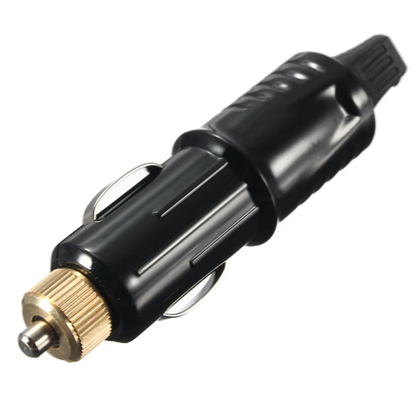

Я заказывал с Али.
137,47 руб. 17%OFF | Новинка, 12/24 В, 180 Вт.
https://a.aliexpress.com/_BUdCQ8
И преды для них 6×30 мм на 15А.
10,82 руб. 5%OFF | 10 шт., стеклянный предохранитель
https://a.aliexpress.com/_BUvClK
Изображение Изображение
