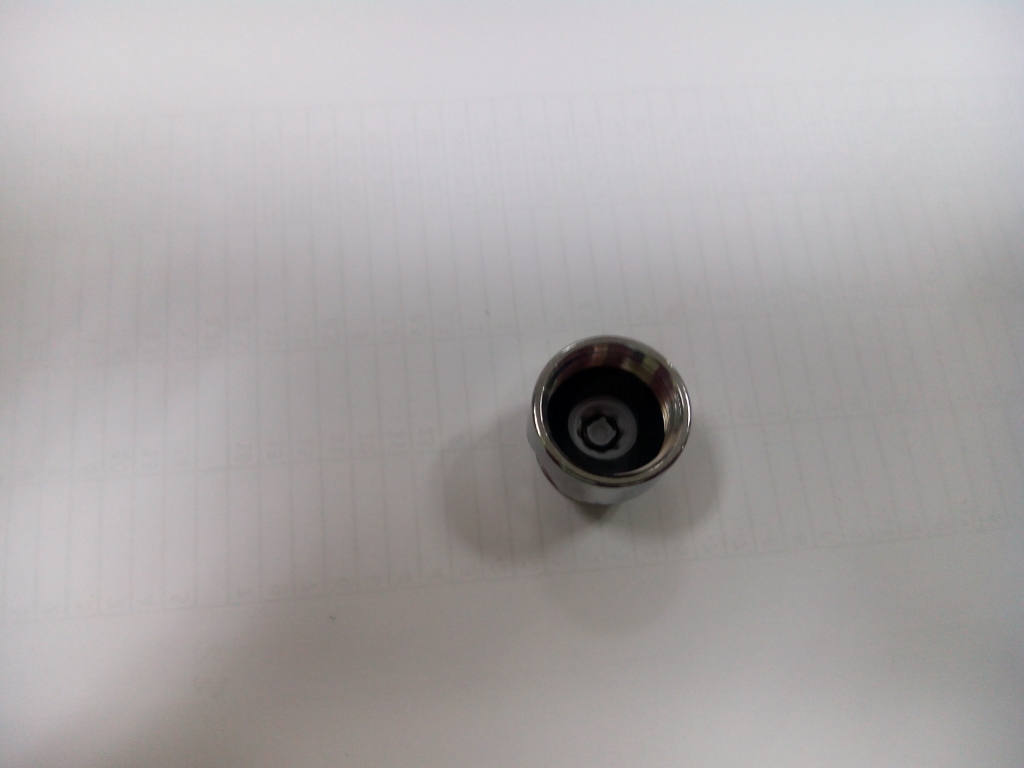

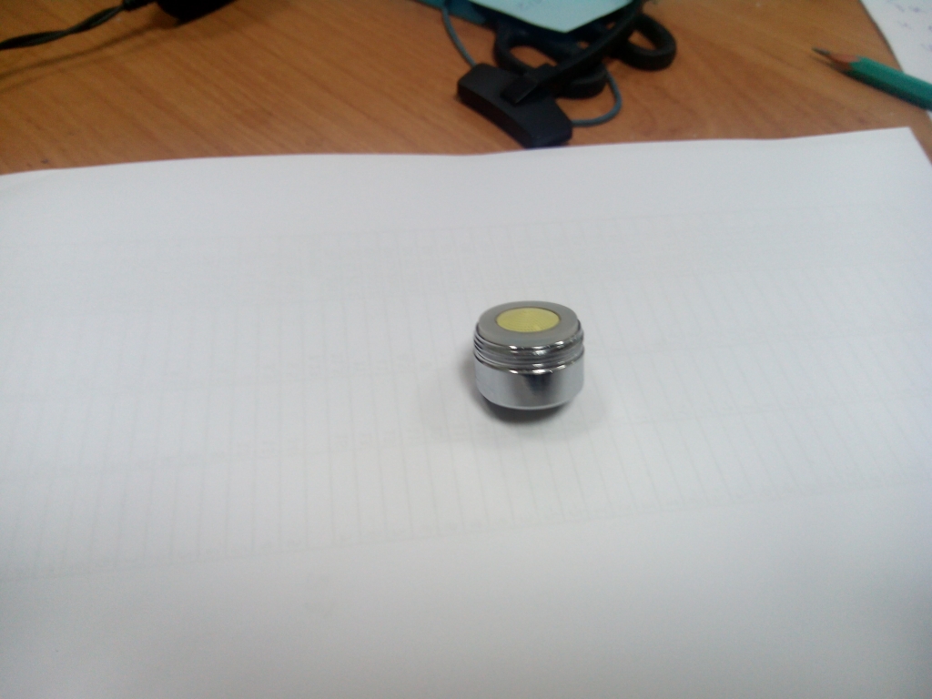

На испытание было предоставлено два образца аэраторов
1. Для смесителя Изображение
2. Для душа Изображение
Испытания производились на кране бытовом и на душе бытовом (основное место установки), замеры производились с помощью специальной мерной кружки. Изображение
Испытание аэратора для смесителя
Сначала с помощью мерной кружки был произведен замер расхода воды на «чистом» смесителе т.е. без всяких сеточек и аэраторов. Замер показал средний расход воды 7,5-8 литров/ минуту
Второй замер производился в комплектации смесителя так называемый «сток» т.е. с заводской сеточкой. Замер показал средний расход воды 6,8-7,2 литров/ минуту
Третий замер производился с установленным аэратором Hi hippo HP-1065S (не реклама). Замер показал 3,5-4,2 литра/минуту.
Испытание аэратора для душа
Сначала с помощью мерной кружки был произведен замер расхода воды на «чистом» душе т.е. без всяких сеточек и аэраторов. Замер показал средний расход воды 9-12 литров/ минуту
Второй замер производился с установленным аэратором. Замер показал 3,7-5,2 литра/минуту.
Вывод: Рассматриваемые устройства действительно дают экономию в потреблении ресурса.
Физика процесса: Данные устройства будут работать в «режиме струи» т.е. «открыл – по пользовался – закрыл», при наборе какого-либо объема (ведро, таз или ванная) увеличивается время набора этого объема.
Пример:
Расход воды на «пустом» кране применим 8 л/м. Среднестатисческое время принятия «утреннего туалета» 12 минут. Семья 3 человека. Цена за 1 куб воды примем 4 рубля.
Считаем:
12*8=96 литров
96*3=288 литров
288/1000*4=0,864 рубля
Расход воды на кране оборудованном аэратором применим 4,2 л/м. Среднестатисческое время принятия «утреннего туалета» 12 минут. Семья 3 человека. Цена за 1 куб воды примем 4 рубля.
Считаем:
12*4,2=50,4 литров
50,4*3=151,2 литров
151,2/1000*4=0,604 рубля
Выводы делать Вам.
