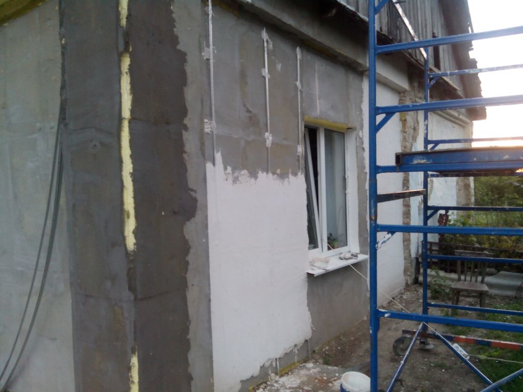

3. Наружные работы
Сейчас в процессе… Утепляю фасад.
Что могу сказать по этому поводу. Утепление вызвано необходимостью и положительным эффектом.
Утепление произвожу пеноплистеролом плотностью 15 толщиной 50 мм (этого достаточно для моего региона)
Принцип работы (опыт)
1. Очистить фасад от старой штукатурки, если таковая присутствует Изображение.
2. Затариться материалом
3. Пенополистерол крепиться на дюбель-грибок 10*90 Изображение
4. Закрываем поверхность. Необходимо сетка штукатурная стеклотканевая (желтенькая такая), Клей плиточный усиленный для наружных работ, штукатурка наружная, маячки 6 мм и правило. Делаем так: Сетку крепим плиточным клеем напрямую к полистиролу шпателем в 1-2 слоя (у меня 1 слой) , после высыхания клея наносим штукатурку Изображение. Расходы материала зависит «от кривизны глаз» строителей которые «клали» стену и того насколько Вы смогли ее (стену) выровнять пеноплистеролом.
5. Чистовая отделка. Тут как Вы хотите на свой вкус, совета нет.
Где положительный эффект таким способом тесть дом утеплил расход газа на отопление снизился примерно 30-35 %.

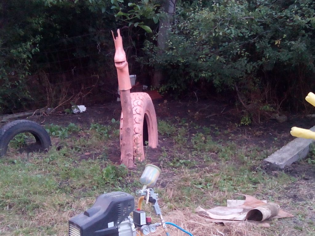

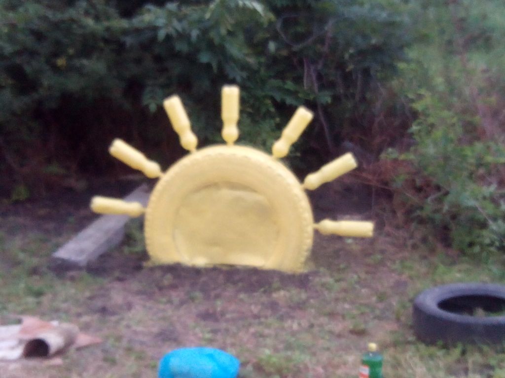

Занимался обустройством детской площадки вот промежуточный результат:
Использовалось покрышка с ГАЗ-53, кусок линолеума, 10 саморезов "семачки", 7 бутылок пластиковых, 7 гвоздиков :z) (крышички бутылочек до покрышки при!"№;%ются), одна лопата, 200 грамм краски, компрессор и две человеческих силы.
Использовалось покрышка с ГАЗ-53, пара старых сапог, 2 гвоздика, одна лопата, 200 грамм краски, компрессор и две человеческих силы.

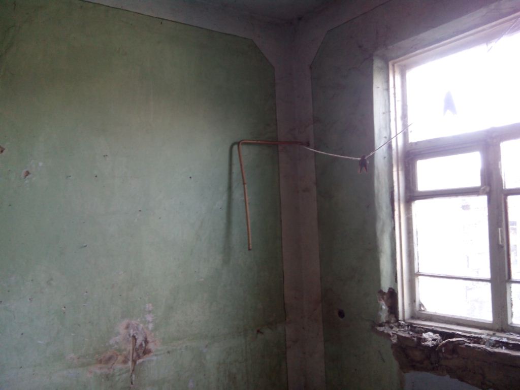

Виду того что наконец-то оформили документы на еще одну часть дома соответственно начался ремонт и там. Правда пока демонтаж так что описывать не чего. "Бери больше. Кидай дальше. Пока летит отдыхай" Ну и пара фоточек:
Здесь будет спальня старшей дочурки Яськи
а тут типа гостиная (проходная комната)
Это спальня младшенькой Златки (бывшая котельная и ванная)
ну и наша спальня (бывшая кухня)
а "накат" на стенах раритетный ему аж целых 16 лет :z)
