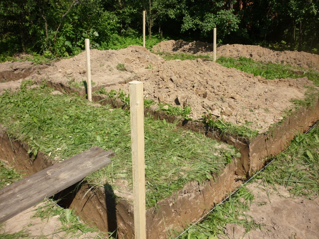

За первый день мы полностью выкопали землю под фундамент:
излишки земли были перевезены в противоположную часть участка, для создания более плавного въезда с улицы...у нас дорогу подняли за последних 10 лет на 2 метра... :mad:

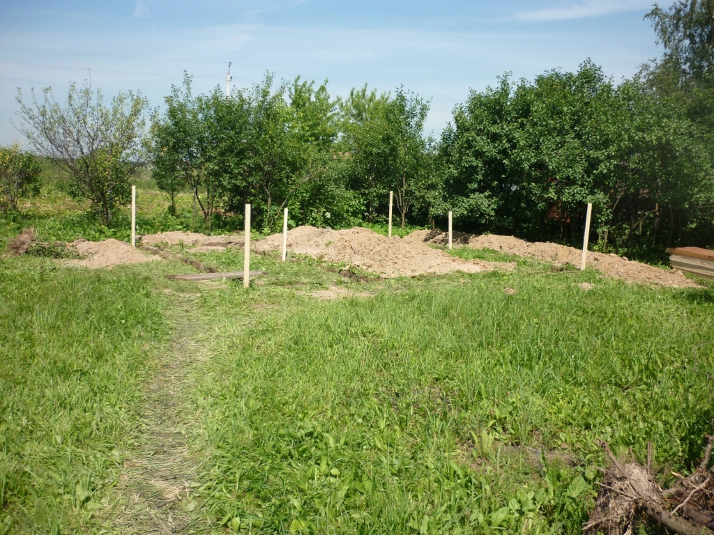

за второй рабочий день успели только связать арматуру, хотя изначально был план и собрать опалубку...
:think: в третий день мы поняли, что погорячились с планами за 3 дня залить фундамент...к вечеру было только готово 2/3 опалубки

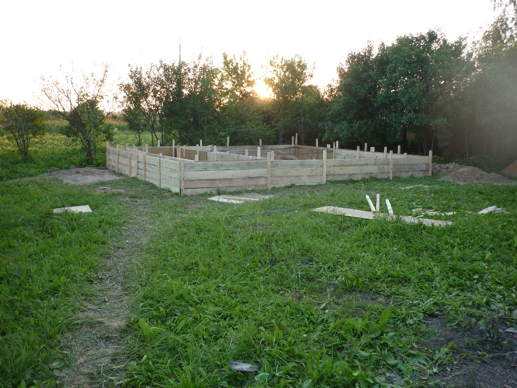

день четвёртый - опалубка готова.

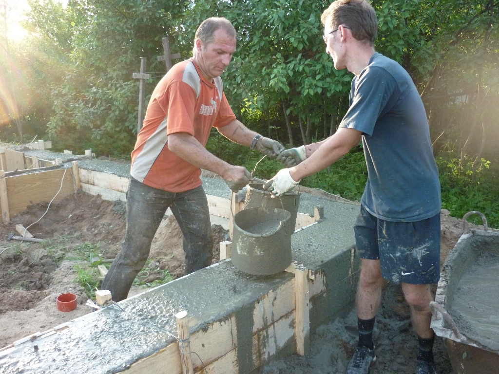

Заказали бетон...Первую машину приняли на ура за 15 мин.

на вторую ушло намного дольше времени...правда ещё из-за того, что заказали с небольшим запасом...потом выяснилось, что излишек был в 0,5 куб.м.
больше всего сил ушло на финишную приёмку бетона, т.к. распределение бетона под конец осуществляли вёдрами...
оставшиеся 0,5 куба бетона пошли также на улучшение въезда на участок со стороны улицы...
Итог нашей работы после 4-х дней выглядел так:

sasha & masha писал(а):а марка бетона какая?
М200
