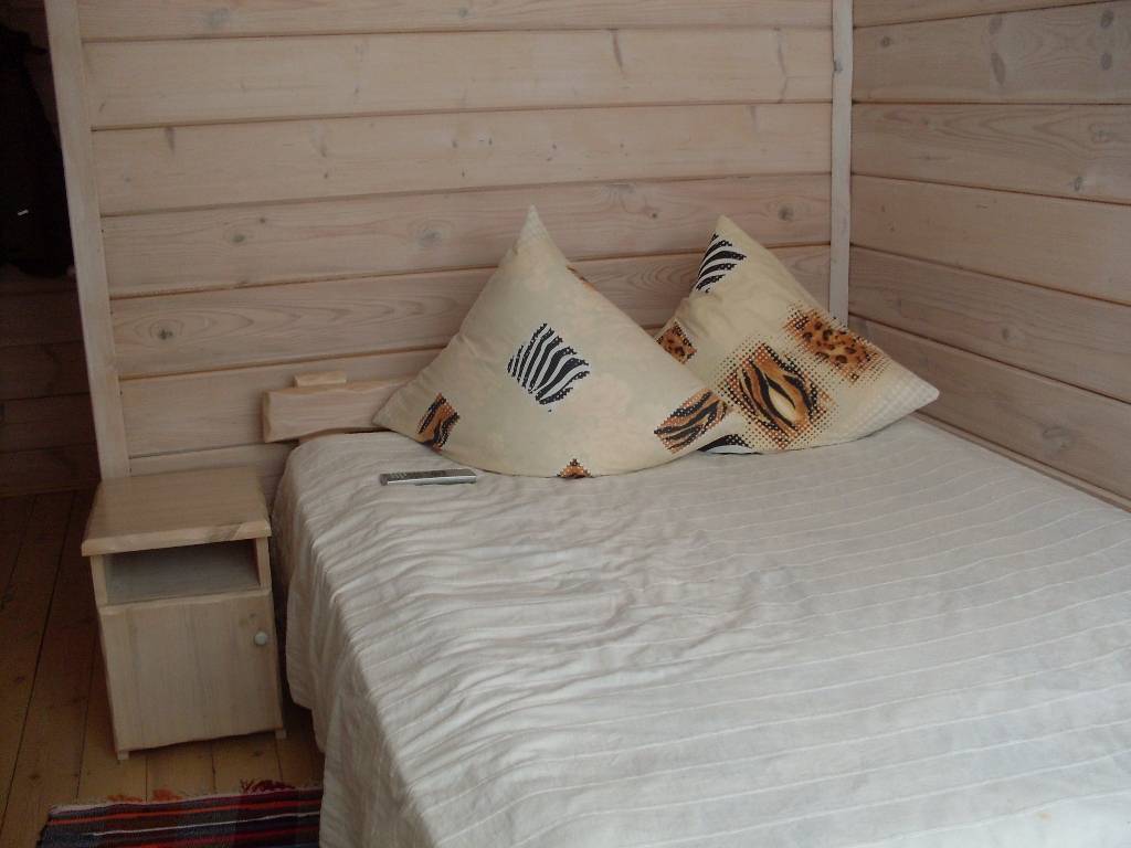

Вобщем, на идею сделать кровать своими руками натолкнул меня... отдых в загородном отеле. :) На следующий день отдыха, когда всё в окрестностях было уже излазено, мой взор пал на ту кровать, на которой мы собственно спали. И я решил собрать себе дома такую же и поделиться с одноклубниками "чертежами". Итак, смотрим:
так выглядело ложе:

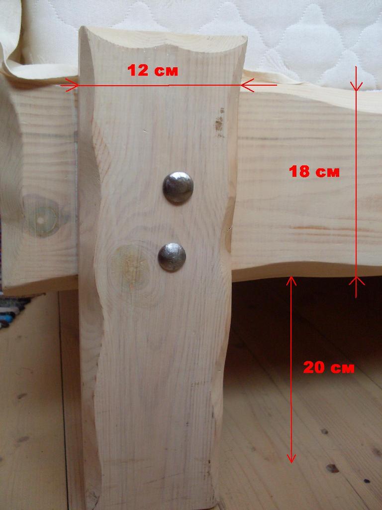

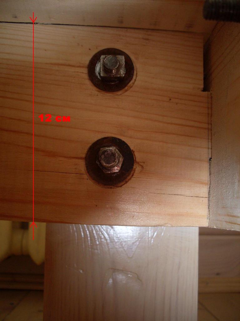

Это ножка кровати левая задняя (передние в данном контексте те ножки, которые у спинки, если смотреть лицом на спинку):

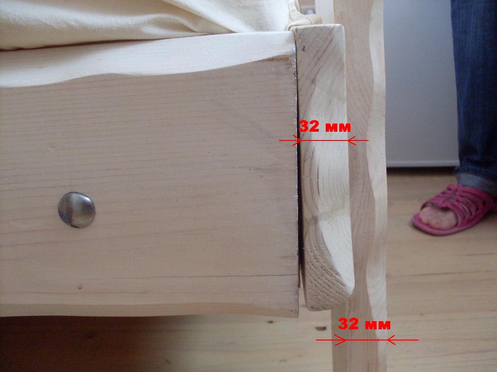

Та же ножка, вид сбоку:

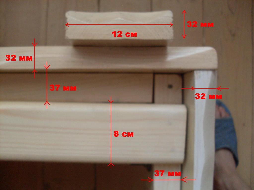

Та же ножка - вид сверху (матрас отогнут):

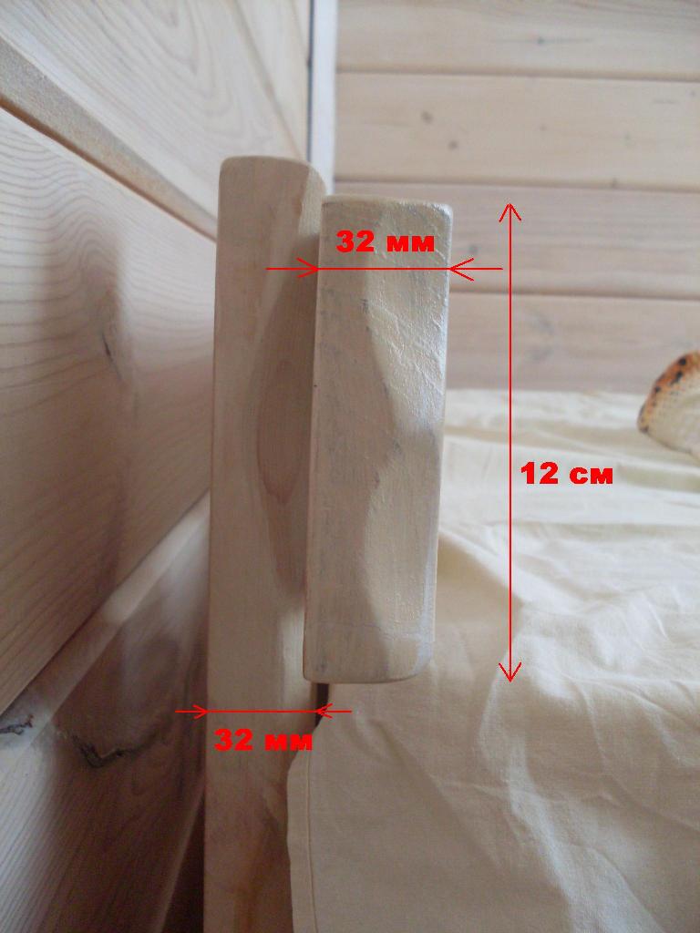

Спинка - вид сбоку:

Залез под кровать, съемка со стороны пола - та же самая задняя ножка:
25500

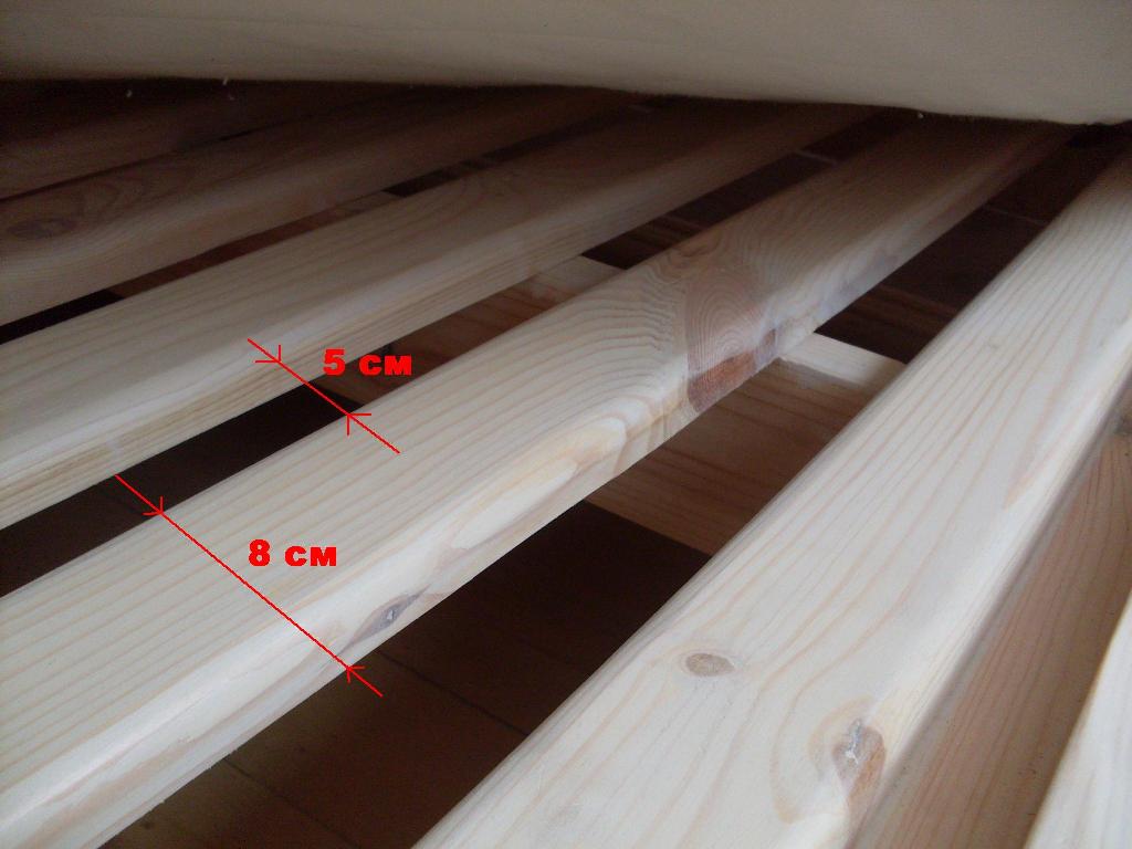

"Реечное" дно - приделано намертво к каркасу кровати. Обращаем внимание - посередине каркаса еще одна доска и реечное дно имеет 3 точки крепления - 2 по краям и 1 посередине.
25501
Вобщем, проект мне понравился, буду воплощать, чего и вам желаю. ;)
