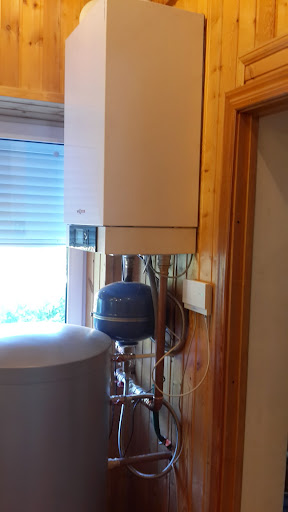

Сообщение remun » 26 авг 2014, 11:24
В общем, мукавыбора закончилась.
Реализовалась в Viessmann
Vitodens — котел конденсационный настенный в 48 кВт. Линейка 2014 года — абсолютно всеяден — на перестройку метан/пропан не требуется менять форсунки — котел САМ делает.
Кампутер котла управляет не только собою, но и 3-мя контурами, тепловым насосом, гелиоустановкой, жизьню на Марсе. Даже дымоход — ПЛАСТИКОВЫЙ :faceoff:
Бойлер на воду в 160 л.
3 насосные группы Мёбиус и гидрострелка той же конторы.
В общем, вот:
Котел и бойлер. На бойлер дополнительный расширительный бачок (синий). Справа — белая коробочка интернет-интерфейса.
Контуры деланы под пресс-медь. Поставил и забыл.
Обратная сторона — не слишком красиво, но ремонт же :)
Виден циркуляционный насос на котел (собственного у него нет :) ) и дренаж конденсата (зеленый шланг — временно) — котел производит до литра дистиллированной воды в час.
Группа теплых полов — тут оставлен пластик и металлопласт.
Группа с возможностью легкого апгрейда до сервоприводов с вайфай.
Гидрострелка и 3 насосные группы.
Заправляют все мосги котла
Контролировать и управлять этим делом можно посредством интернет-интерфейса на сайте viessmann
Или же посредством мобилы через приложение

remun, Ага…магистральный….. :oops:
А…кароч….мой ДЖЭЭСЭМ с голосовым управлением — круче тваво….. ;) :pst: :P :hb:
ИзображениеИзображение[/URL]
