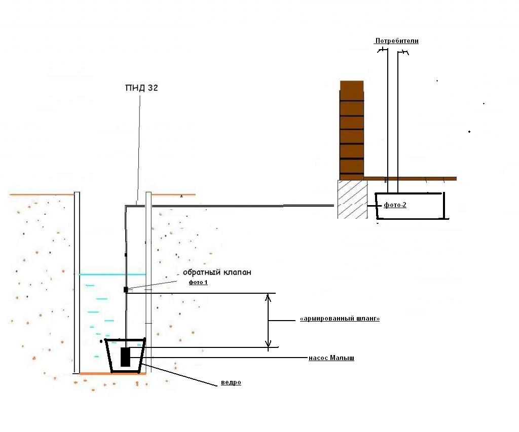

Сообщение Стражник » 10 янв 2013, 13:41
jackpot, когда разберешься в схеме которую тебе предлагают поймешь насколько это просто ;) в прошлом году делал родители довольны :roul:
это самый простой и не дорогой вариант :roll: ну если захочешь можно и насосную станцию поставить но это будит уже подороже :bye:

Стражник писал(а):когда разберешься в схеме которую тебе предлагают поймешь насколько это просто
Я себе так всё и представлял.
Только не пойму зачем ведро? :roll:

Сообщение Стражник » 10 янв 2013, 13:52
jackpot писал(а):Я себе так всё и представлял.Только не пойму зачем ведро?
что бы насос песка не хватал
