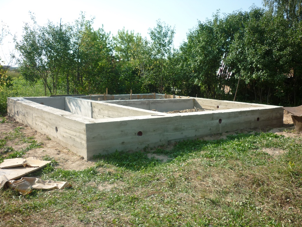

Сообщение Kroki » 20 июл 2010, 18:46
потихоньку вечерами после работы снимаю опалубку... фундамент приобрел следующий вид:

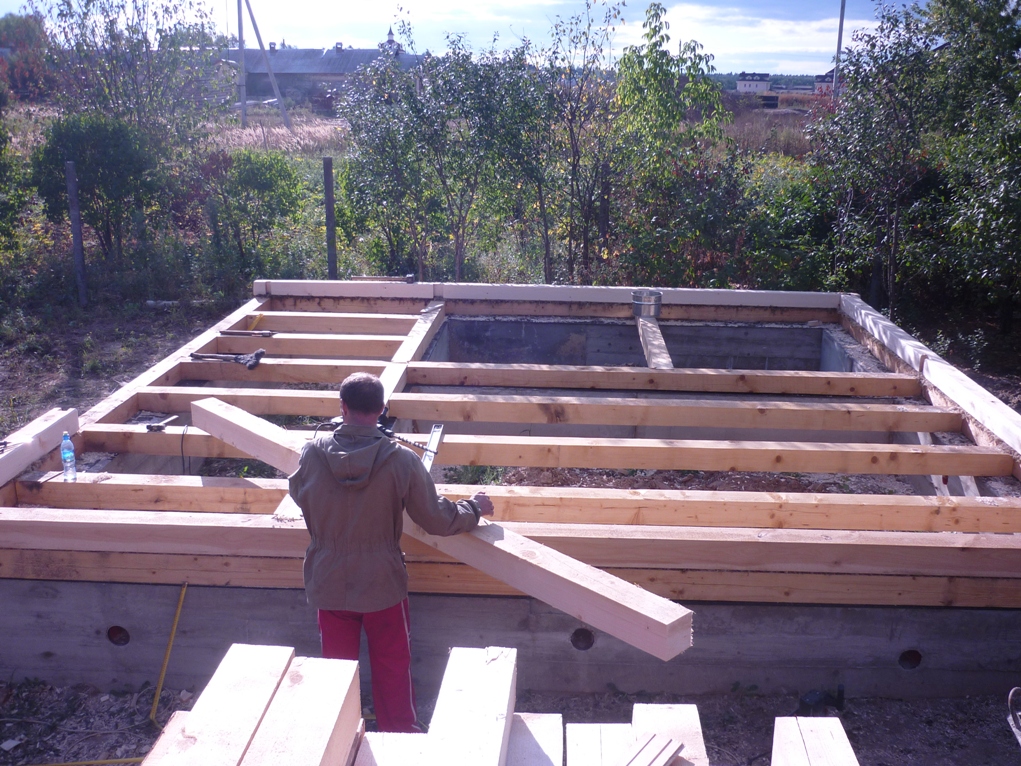

Сообщение Kroki » 24 авг 2010, 23:07
В связи со сменой работы и прочими "проблемами" свободного времени совсем мало...
Но всё же, наконец-то сдвинулось с мёртвой точки...
Кто-нибудь знает где мох растёт нормальный в МО в районе Пушкино-Королёва?

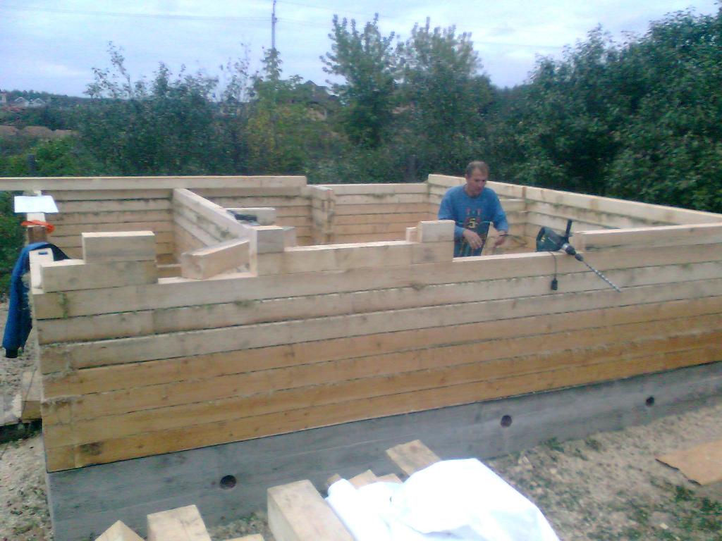

Сообщение Kroki » 12 сен 2010, 21:10
после нескольких продуктивных рабочих дней добрались до уровня окон:
В "рабочий" день в среднем успеваем класть венец. С окнами венец вырастет в количественном выражении с 10 "отрезков бруса" до 13. Очень времяёмкое занятие раскладывать мох.
Внутреннюю сторону бруса строгаем. Сразу делаем пазы под "окосячку".

Re: Реалити-шоу постройка бани-домика у Kroki
Сообщение DJEM » 12 сен 2010, 23:37
А зачем строгаешь? обшивать же надо по любому..
DJEM
Генерал-полковник
Генерал-полковник
Возраст: 52
Стаж: 18 лет 11 месяцев 23 дня
Сообщения: 16424
Статьи: 18
Автомобиль: Sportage New 2i, МКПП, 4WD
Поблагодарили: 444 раз.
Награды: 4
За верность клубу (1) За смелость (1) Открыватель новых земель (1) 7 лет Киа-клубу (1)
Сообщение Kroki » 13 сен 2010, 20:50
зачем по-любому?... изнутри обшивать не буду.
Сообщение DJEM » 13 сен 2010, 22:11
Kroki, а доп утепление планируешь?
DJEM
Генерал-полковник
Генерал-полковник
Возраст: 52
Сообщения: 16424
Статьи: 18
Награды: 4
Сообщение Kroki » 13 сен 2010, 22:37
Планирую. Снаружи. Скорее всего Rockwooloм.
Обшивать буду снаружи эмитацией бруса - но это всё не скоро, в лучшем случае в следующем году.
Сообщение VladPowers » 13 сен 2010, 22:38
Kroki писал(а):Обшивать буду снаружи эмитацией бруса
"Блок хаус" называется.
Сообщение Вжик » 13 сен 2010, 22:44
Kroki писал(а):Скорее всего Rockwooloм.
А не боишься что он наберет влаги?
Не смотрите на звание, всё это муть!
Чистые погоны, чистая совесть!
Вжик
Полковник
Полковник
Возраст: 50
Стаж: 16 лет 11 месяцев 18 дней
Сообщения: 5647
Откуда: Москва, Орехово-Борисово, Башино
Автомобиль: Был Sportage КМ.Сейчас Kyron 2.0XDi
Поблагодарили: 807 раз.
Награды: 7
За верность клубу (1) За доброе сердце (1) За мужские качества (1) За активность I степени (1) Замершее мгновение (1) Золотые руки клуба (1) 7 лет Киа-клубу (1)
Сообщение VladPowers » 13 сен 2010, 22:46
Вжик писал(а):А не боишься что он наберет влаги?
Все утепления фасадов надо производить ТОЛЬКО СНАРУЖИ здания. При правильном "пироге утепления" ничего там не наберет влаги.
Сообщение Kroki » 13 сен 2010, 22:48
VladPowers писал(а):"Блок хаус" называется.
обычно "блок хаусом" называют имитацию оцилиндровки, а я именно под брус хочу...
:oops: нравится мне как брус выглядит, поэтому и изнутри обшивать не хочу...
не боюсь... :roll:
Сообщение VladPowers » 13 сен 2010, 22:50
Kroki, ааа, я думал ты про оцилиндровку и говорил.
Сообщение Вжик » 13 сен 2010, 22:53
У нас самолетные ангары обшивают минватным сендвичем.
Нижний сендвич всегда влажный.
Сообщение VladPowers » 13 сен 2010, 22:55
Вжик, низ надо обшивать экструзионным пенополистиролом.
Сообщение Вжик » 13 сен 2010, 22:59
Видимо у нас удешивили процесс.
Добавлено спустя 1 минуту 47 секунд:
Kroki, Перфоратор с таким буром на кукуй?
Сообщение Kroki » 13 сен 2010, 23:05
Вжик писал(а):Kroki, Перфоратор с таким буром на кукуй?
Это у нас "дрель"...китайский Бош купленный когда-то за 1000р. Бур - сверло по дереву 25мм - для отверстий для шкантов.
Сообщение VladPowers » 13 сен 2010, 23:05
Вжик писал(а):на кукуй?
Щас за завуалированный мат кто-то получит ай-яй-яй. :mad:
Вжик писал(а):Перфоратор с таким буром на кукуй?
Это не перфоратор скорее всего. А дрель для сверления отверстий под нагели.
