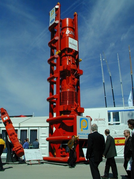

Сообщение Rainbow » 31 авг 2011, 23:51
VladPowers писал(а):Блин, как же с целостностью забивных свай, там же такие нагрузки во время удара происходят. В 60 метров вколачивать их.
Мощный, специально для тебя нашел в архивах своих:)
(2000 год, Баума)
зы. почистил альбом. и не могу залить фотку. типа "превышен объем ваших вложений" раз 7. чуть не обиделся:)..
еще фотки техники положить? дабы строители наши прониклись:)
