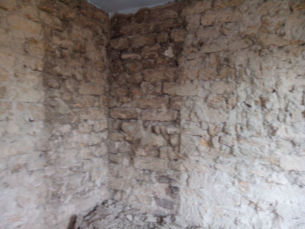

Сообщение Slava6580 » 06 ноя 2014, 12:46
Виду того что наконец-то оформили документы на еще одну часть дома соответственно начался ремонт и там. Правда пока демонтаж так что описывать не чего. "Бери больше. Кидай дальше. Пока летит отдыхай" Ну и пара фоточек:
Здесь будет спальня старшей дочурки Яськи
а тут типа гостиная (проходная комната)
Это спальня младшенькой Златки (бывшая котельная и ванная)
ну и наша спальня (бывшая кухня)
а "накат" на стенах раритетный ему аж целых 16 лет :z)
