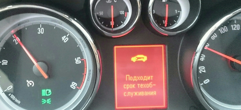

Да не-е-е. Межсервисный — 15 тыс. Но полюбому надо смотреть на остаточный ресурс масла в % — потому што Дызель.
А это просто не корректный перевод сообщения. Читать правильно "Неисправность — обратитесь на сервис". А вообще согласен — дело не в Попеле, а в общей тенденции всех производителей пихать побольше электроники — вот и глючит. Поэтому 3 года кататься и продавать эти современные одноразовые конструкторы. :vip:
Начинаю посматривать в сторону дизельного Mohave. :hb:
Добавлено спустя 14 минут 3 секунды:
А вот и картинка:31537
Добавлено спустя 3 часа 56 минут 17 секунд:
Позвонили с сервиса. Ошибка — увеличенное давление наддува. В бюллютене GM на этот счёт сказано о необходимости перепрошивки ЭБУ. Так что, можно сказать, что это не неисправность. :roul: Тем более, что этот глюк не удаётся воспроизвести.

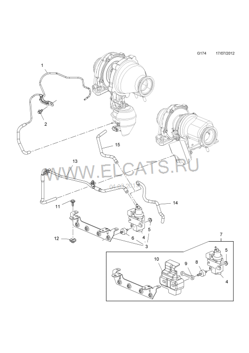

Sivka писал(а):либо он вообще не деталируется..
Похоже на правду: 31538
Электромагнитный клапан изображён под турбиной
