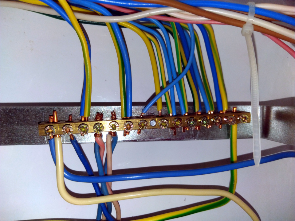

Сообщение Александр Т. » 22 май 2021, 19:56
Пытаюсь устранить месть москалям. :faceoff:
Нанимают же этих :cens: "электриков".

Сообщение 161 » 22 май 2021, 20:33
Александр Т. писал(а):Пытаюсь устранить месть москалям. :faceoff:
Вполне по фэн-шую сделано,я тут на днях светильник над гаражом подключал,знатные такие скрутки обнаружил,в соединительной коробке

Сообщение Александр Т. » 22 май 2021, 20:43
161 писал(а):Вполне по фэн-шую сделано
Заземление и нейтрали это разные шины. ;)

Сообщение 161 » 22 май 2021, 20:46
Да раньше как то жили без заземления и сейчас проживут :D

Сообщение Александр Т. » 22 май 2021, 20:58
161,
Нонеча УЗО положено ставить. :roll: С целью защиты от пожара и поражения пользователей электротоком.
А то залезают в ванную с айфоном на зарядке, потом труп выносить приходится.

Сообщение Старовер » 22 май 2021, 21:00
Александр Т. писал(а):А то залезают в ванную с айфоном на зарядке, потом труп выносить приходится.
розетку из ванной надо убирать, а не узо ставить

Сообщение Александр Т. » 22 май 2021, 21:09
Старовер,
Нельзя. Там ещё электрический бойлер помимо стиральной машины. УЗО нормально отрубает ток, в случае утечек. Например ТЭН когда прогнивает.

Сообщение AndreS » 22 май 2021, 21:12
Пвс Без наконечника под болтовым зажимом это верный пипец

Сообщение Александр Т. » 22 май 2021, 21:28
AndreS писал(а):Пвс Без наконечника под болтовым зажимом это верный пипец
Да и два провода в одну дырку тоже нельзя. :cry:

Сообщение Andromedich™ » 22 май 2021, 21:46
Ага.. весь электроинструмент так и сделан. :z)
В кнопке, курке, и тд особенно.

Сообщение кузька » 22 май 2021, 23:33
Александр Т. писал(а):Да и два провода в одну дырку тоже нельзя
Почему?

Сообщение AndreS » 22 май 2021, 23:35
Сколько не разбирал везде пайка.
Почему?
Не надежный контакт

Сообщение alex1 » 23 май 2021, 05:24
Александр Т. писал(а): два провода в одну дырку тоже нельзя
два можно, но если однопроволочные разного сечения то их надо скручивать :vip:
