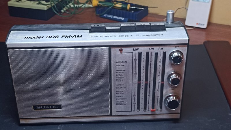

Починил после 25+ лет лежания у отца в сарае.
Заменил всё электролиты+ регулятор громкости+ отгнил транзистор
Ловит на УКВ штук 8 станций, на КВ французы-арабы трутся и СВ балякает-поет.
В эфире за года конечно серьёзные изменения — вместо куч человеческих станций забит писком цифровых каналов телеметрии

Сообщение 6746 » 10 янв 2025, 11:19
БИЧ писал(а):6746, это что-то предолимпийское?
ну где то так, покупал в 79-81 году, стоит недешево — посему на 155 микросхеме и плоской батарейке сделал генератор шума и прямо на прилавке тестировал на чувствительность — выбрал этот из 5-6, у него шум генератора пропадал на 8 м, а у большинства на 2-3 м.
Ну и врезал в него светодиод включения, а то посадить батарейки недокрутив громкость, было элементарно

Сообщение 6746 » 10 янв 2025, 12:29
БИЧ писал(а):6746, зачётный аппарат для своего класса тех лет!
да и счас по диапазонам и чувствительности весьма крутой.
просто эволюция радиоприемников за 100 лет проста — по мере уплотнения станций по территории, дальний прием становился не нужным и чувствительность снижали.
Всякие ламповые советские СВД-9 30х годов ловили всю европу и СССР ! (был такой в юности, с глазком настройки)
Потом пошли транзисторы — и снова чувствительность подскочила (Геолог, УРАЛ, Сокол…) и начала падать в ширпотребе.
А счас укв из каждого угла вещает, китайские спичечные коробочки даже без антенны ловят, с нулёвой чувствительностью

Сообщение 6746 » 10 янв 2025, 13:52
ОлегRus писал(а):Лёша, ну тебе ж 53. какое "предолимпийское", если ФМ??))
:udiv: УКВ с FM (по "современному"), но советским диапазоном, был еще на отцовой радиоле Эстония выпуска 1966 года…и даже там станции, штук три, я ловил в 60е — привлекало качество звучания…
И на этом Соколе FM (частотная модуляция) чисто на советском диапазоне УКВ

Yuri_kri писал(а):Бренд "Сокол" всплыл в памяти.
Серия Сокол была широкая — от простейших супергетородинов ДВ-СВ диапазонов, до навороченных всеволновых.
Отличались компактностью и высокой чувствительностью — был и св-дв Сокол с подзарядкой аккума без вскрытия(!) и вот этот всеволновик.
Добавлено спустя 1 минуту 57 секунд:
БИЧ писал(а):Предполагаю, что это экспортный вариант.
Ну возможно "экспортный" — но с лихой подставой, выжигающей приемник. Там штеккер внешнего питания под сетевой адаптер стандартный на 9 вольт — но полярность обратная и нет никаких надписей об этом :mad:

Сообщение 6746 » 10 янв 2025, 15:50
Andromedich™ писал(а):Олимпицкей варик,
отличие в шильдике, списке городов-станций (оставили фактически СЭВ и Финку, убрали всякие дальние Лондоны-Штудгарты-Парижы — значит убили чувствительность приемника… :faceoff: ), метке что выкл на громкости и больше костяшек для "запоминания" станций. И наверняка ЦЕНОЙ.
ЗЫ Для тех кто понимает — когда ремонтировал генератором-осциллом проверил настройку контуров ПЧ и полосового фильтра — офигеть, точно 465 кГц по госту, +- буквально пара кГц.
И это спустя 40+ лет, половину которых — на полке сырого сарая! :udiv:
