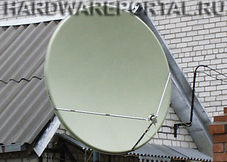

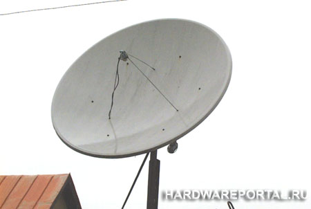

Dimch писал(а):Чё?
прямофокусная
офсетная
