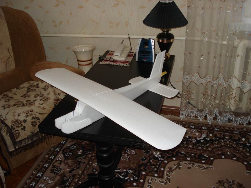

Материал доступный, есть в любом магазине обоев. Обрабатывается очень легко, Существует много сайтов, где можно скачать выкройки моделей, получить кучу советов от бывалых авиамоделистов.
Вот начал делать простую модель Cessna-150. И мне самому интересно и внук смотрит, учится делать что-то своими руками.
Доделаю модель, оснащу ее радиоуправлением, буду летом пробовать летать.
Вот начало изготовления модели:
Два дня обклеивал самолет скотчем. Получилось неплохо. Эдакий российско-германский самолет :)

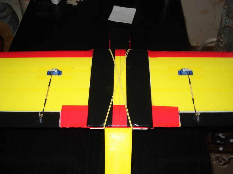

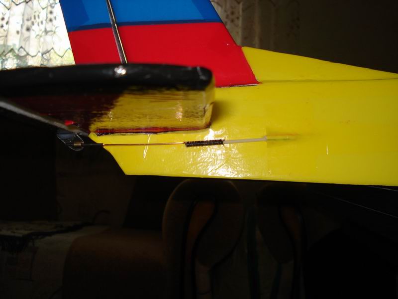

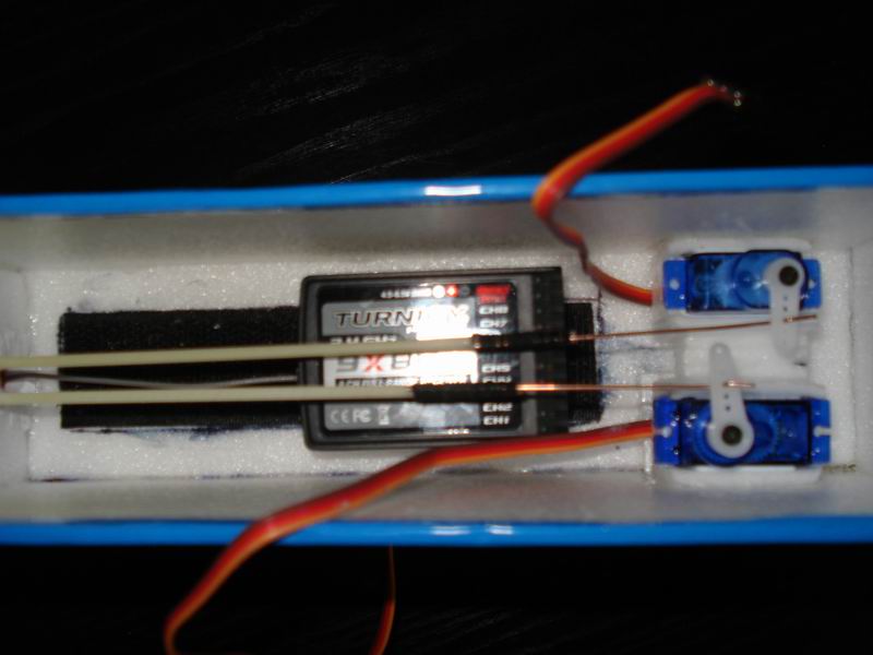

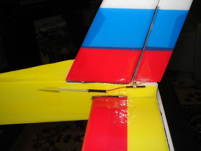

В отличие от предыдущего верхнеплана, предназначенного для спокойных полетов и для транспортировки камеры, эта новая модель предназначена для выполнения фигур высшего пилотажа. Это довольно известная в узких кругах пилотажка "Слойка 3D"
Собрал крылья, навесил рули высоты и направления, собрал фюзеляж Слойки, теперь она похожа на самолет. До этого она была похожа на кучку деталей от паззла. Осталось навесить элероны.
Теперь эту модель буду раскрашивать и продолжать ждать от китайских братьев заказанную электронику для радиоуправления.
