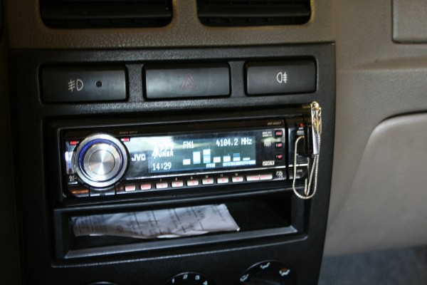

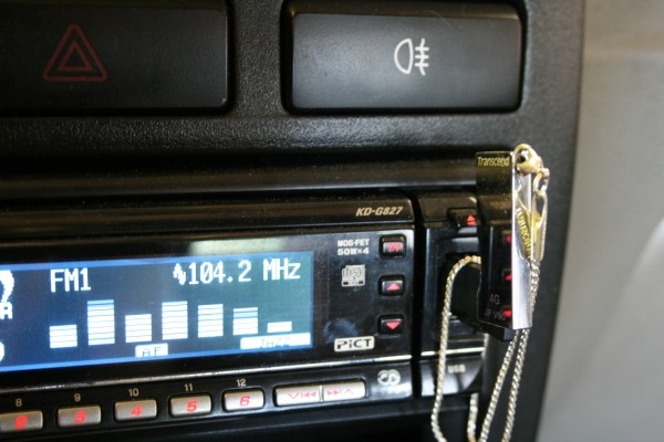

JVC KD-G827 4х50 вт
мне кажется звучит просто отменно. Усилитель blaupunktна 2 канала в багажнике валяеться до момент когда посмотрю куда звук на нем исчез.
