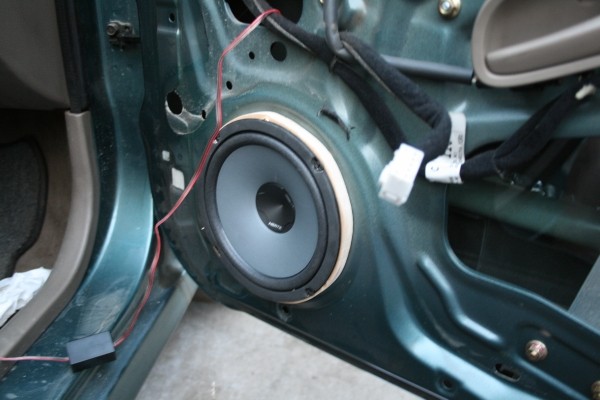

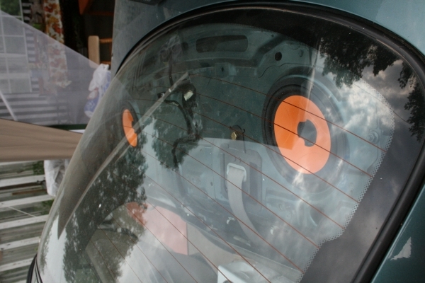

Решил обновить акустику. После долгих блужданий по интернету и обоюдного решения, взял комплект акустики HERTZ. На перед поставил DSK 165, на зад мидбас EV 165. Почему мидбас назад? Так как в основном сзади ни кто не ездит, а EV классном выше.
Сама акустика

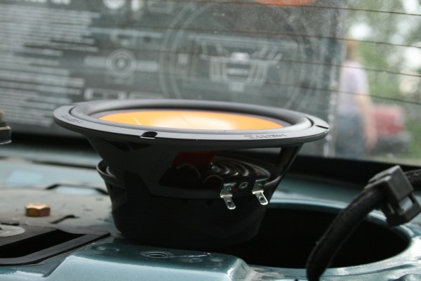

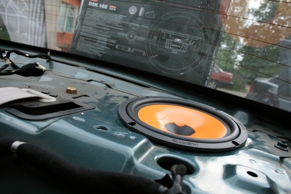

В принципе колонки встают на родные места и не упираються
Небольшое сравнение

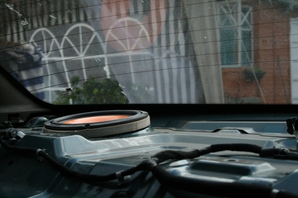

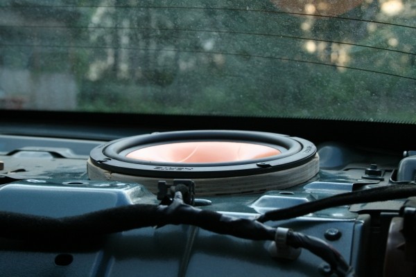

Но всетаки решил установить через кольца из слоеной фанеры
Перед, тоже можно было так установить, но уж начал кольца нарезать))

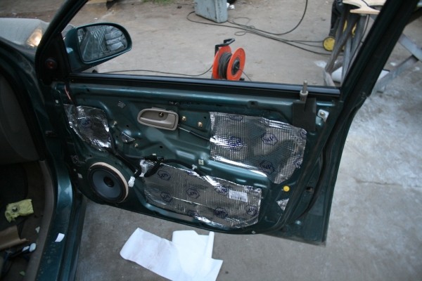

Все как положено заклеил внутри STP вибропласт М2 + сплен 5мм
все технические отверствия STP вибропласт silver

Поставочные кольца не помешали установке задней полки и обшивке дверей.
