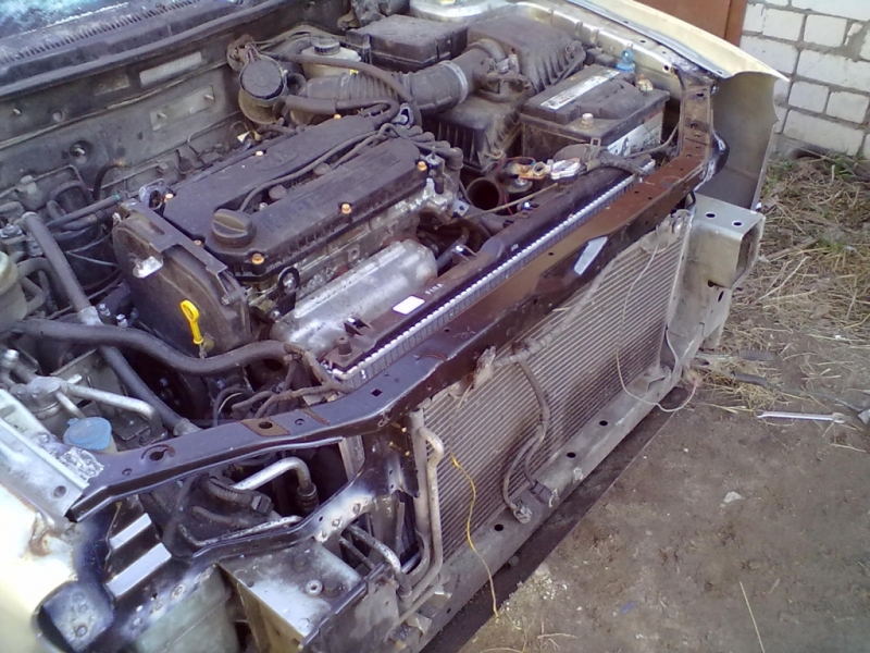

И так. Киа Шума 2, 2004 год. "Попала" под грузовик. Удар был в основном верхний. Капот достал до лобового стекла, отрубил поводок стеклоочистителя. Этим же капотом была разбита клапанная крышка и головка блока. Какая-то часть грузовика, очень неудачно "наступила" на кузов и срезала болты крепления ГУР. Да так, что резьбовая часть осталась в блоке, а шляпка в деформированном кронштейне. В общем двигатель был вынут. С ним была проведена определенная работа и УРА! Машинка поехала.
Теперь настала очередь кузовного ремонта. Кончик лонжерона удалось вернуть обратно с помощью гидравлики. А дальше резка и сварка.
Собственно с этого момента и начинаю это почти прямой эфир.
В общем вот так это выглядело, когда машина поехала. "Телевизор" пришлось разрезать, чтобы поставить радиаторы и снять-поставить мотор.
Откручиваем крылья и удаляем гнутый "телевизор"
Вот этот угол растягивался
Т.к. Удар был в основном верхний, нижняя балка радиатора находится "в размерах" (после растяжки). Отсверлил от купленного "телевизора" верхнюю часть и установил на машину.
Продолжение следует…
