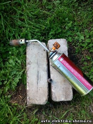

Есть тепловой способ очистки газовой горелкой с баллончиком, поможет до покупки новых доездить если чёрный нагар от богатой смеси или были залиты.
вот видео https://youtu.be/g7QQNwwSLf8
