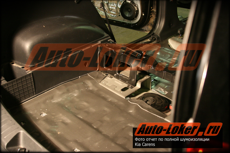

В ветке про площадку отдыха левой ноги есть картинка с сайта конторы которая шумку делает. Так там действительно хороший фотоотчет из которого много чего можно почерпнуть по устройству нашего авто.
Вот например наглядно видно, что у пятиместки поперечина за задними седеньями крепится не сразу к полу, а через еще один элемент. На семиместке его нет. И крылья колес у нас другие.
