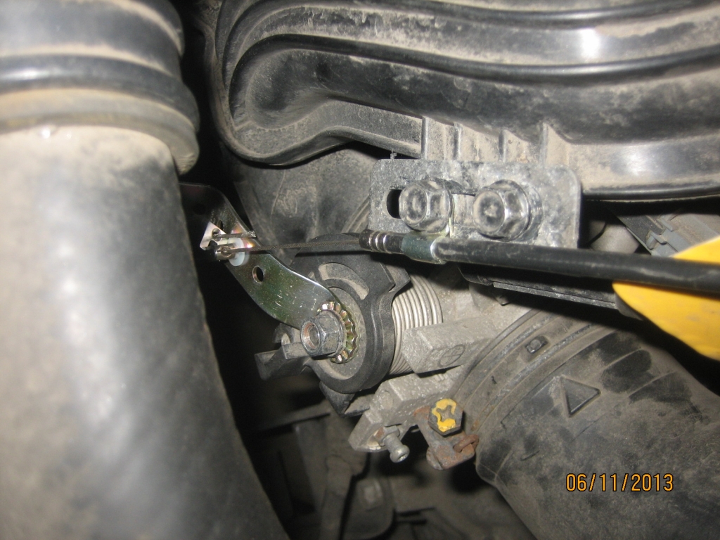

Кемеровчанин писал(а):Кто сталкивался с такой проблемой -как решали?
Не верно установлен трос от сервопривода относительно тросика газа
в этом месте, а именно — он перетянут.
30931
тросик сервопривода нужно отпустить и перефиксировать, тогда педаль газа будет в положении "0", т.е. не нажата, а возвращающая её в это положение пружина вернёт шкив в начальное положение…
30931
Не в этом Дело! Трос установлен нормально, в педали газа тросик не зафиксирован и когда круиз перестал работать он отпустил и тросик газа, бобы шка которого легла неровно из за чего держались обороты! Было один раз больше не повторялось!
