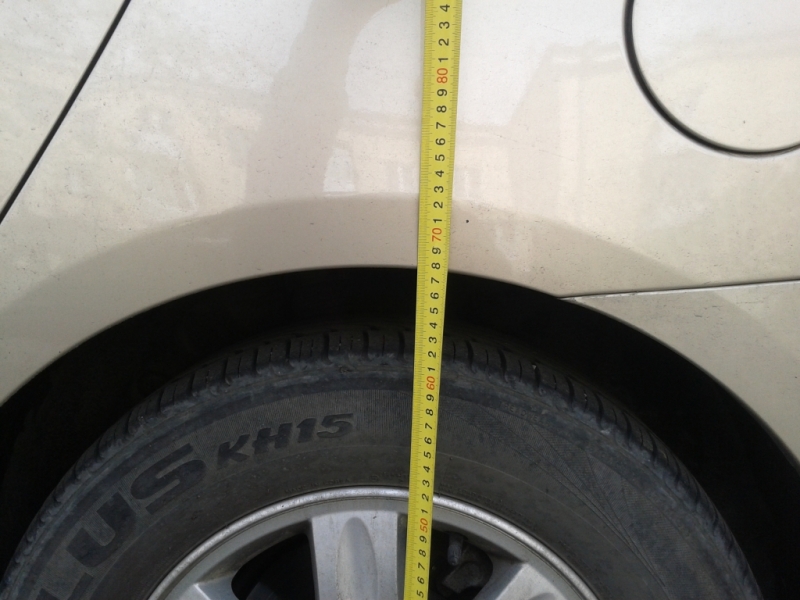

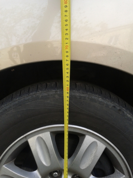

Сообщение @lexey » 20 май 2011, 09:33
Вот фотки: замерил до арок с переди и с зади…

Сообщение valdisjan » 20 май 2011, 09:49
стандартная высота — ну мот чутка подсел, а ваще если надолго думаешь авто пользоваться, то рекомендую пружины у Димы взять — стандартные всё-таки — ещё один косячок корейцев, у меня обе задние лопнули перед заменой, поэтому проставки тут могут не спасти.

Сообщение Манулко » 20 май 2011, 11:13
@lexey писал(а):Вот фотки: замерил до арок с переди и с зади…
Пружины менял у официалов. В салоне стоял на продажу заказанный Кар. Я специально померял рулеткой расстояние от пола до арки. Расстояние такое как на фотках. У меня до замены пружин тоже такое было. Щас 71 см.
