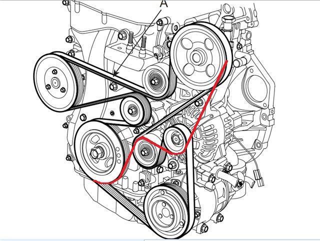

Сообщение antip.48 » 25 авг 2020, 19:50
zarnicin писал(а):Возможно будет полезно. Заклинило подшипник, ремень порвался, ехать надо. Поставил другой ремень в обход компрессора — длина 2080 мм, вычислил натягиванием порванного ремня и максимальным (на сколько позволяли силы) отжимом натяжного ролика. В магазине сказал что необходим ремень 6PK2080. Натянул таким образом
32227
Хочу от всей души поблагодарить автора этого поста за очень удачную и подробную схему обводного ремня , но не знаю как это сделать оффициально :oops: Будь Здрав,боярин! Очень ты помог :pst:

Сообщение AYW » 26 авг 2020, 09:02
32227
Около кнопки цитата есть кнопка поблагодарить.
Здесь получается и ремень короче надо? А если вдруг то какой размер. сколько зубьев?

Сообщение морэм » 27 авг 2020, 17:05
AYW, Юр, повнимательнее. Написано же, 6PK2080. Ремень у нас "беззубый".

Сообщение AYW » 28 авг 2020, 14:30
морэм писал(а):AYW, Юр, повнимательнее. Написано же, 6PK2080. Ремень у нас "беззубый".
Алексей не заметил. Не зубья имел ввиду а длину. Бывает и на старуху…
