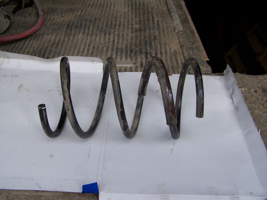

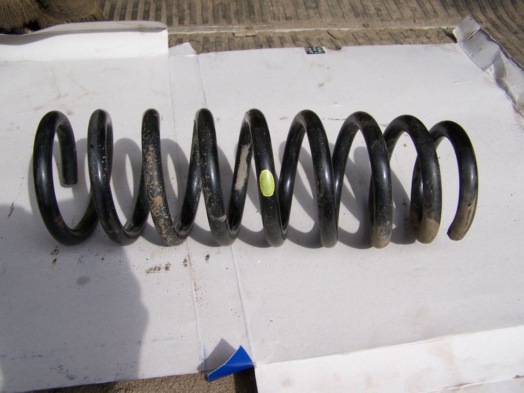

Когда машина висела на подъемнике в Климавто посмотрел наконецто что к чему по подвеске.
Имхо передние пружины нет смысла заказывать длиннее на 4 см толку будет немного, под перед думаю уместней проставки заказать :think:
А вот на зад думаю пружины целесообразней поменять на более длинные :roll:

Поставил себе пружины от дизельной модификации (+20 мм). (заказывал от Рондо+40, но не пришли)
По рулетке до края арки и спереди и сзади теперь по 70см. (со старыми было 68 см). Субъективно ничего не изменилось. Еду заказывать седни изготовление. Буду заказывать +50 мм.

Передняя пружина (параметры в мм)
Длина 318
4 витка (2 без заходов)
Пруток 14,7
Диаметр (внутренний) 170
Межвитковое расстояние 83,5
От среза до первого витка 44
26622
Задняя пружина (параметры в мм) пружина ровная с сужением в последнем витке (изгиб это эффект только на фото!)
Длина 312 мм
9 витков (7 без заходов)
пруток 12,6
верхний виток диаметр внутренний 65,5
нижний виток диаметр внутренний 75,5
межвитковое расстоняие 16
от нижнего среза до витка 14,7
от верхнего среза до витка 8
26621
Дизельные пружины которые я ставил себе на полвитка длиннее (+20 мм). остальные параметры теже.
Машина поднялась на ожидаемые 20 мм.
