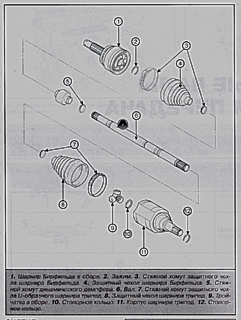

Сообщение kuimoff » 16 июл 2012, 10:40
Гошик писал(а):Неплохо было-бы выяснить, а ваапще на наших машинах ШРУС и привод разъединяются? А то вот на Логанах — это единая деталь
Судя по мануалу оба шруса съемные.29910 А заказать,наружний шрус(495911D205),можно почему то только с валом! Внутрений можно отдельно(495921D201). В итоге выгоднее заказывать вал в сборе(495011D200). :think:
