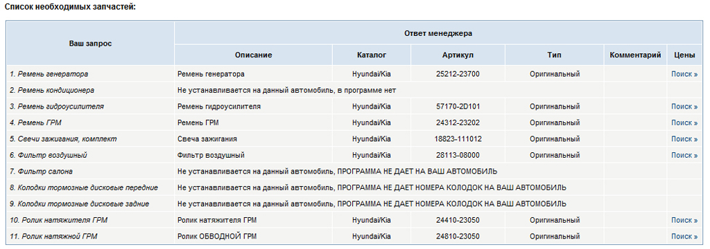

Сообщение Coffee_102 » 09 мар 2011, 22:35
Народ, я в экзисте сделал запрос и манагер ввел меня в заблуждение… помогите разобраться и все таки найти каталожные номера.
Все-таки есть ремень кондера или нет? И с колодками как то не понятно…

Re: [SportageKM] 2.0i ГРМ
Сообщение KENIG » 09 мар 2011, 23:17
Coffee_102, Ремень кондера есть, не знаю, как ты искал, что даже тормозных колодок нет! Про запчасти есть тема в разделе ТО. Про колодки — найдешь в разделе трансмиссия.
Сообщение Coffee_102 » 09 мар 2011, 23:37
KENIG писал(а):не знаю, как ты искал
так это ответ на запрос от манагера экзиста
Сообщение KENIG » 09 мар 2011, 23:45
Coffee_102 писал(а):так это ответ на запрос от манагера экзиста
А сам не искал?
