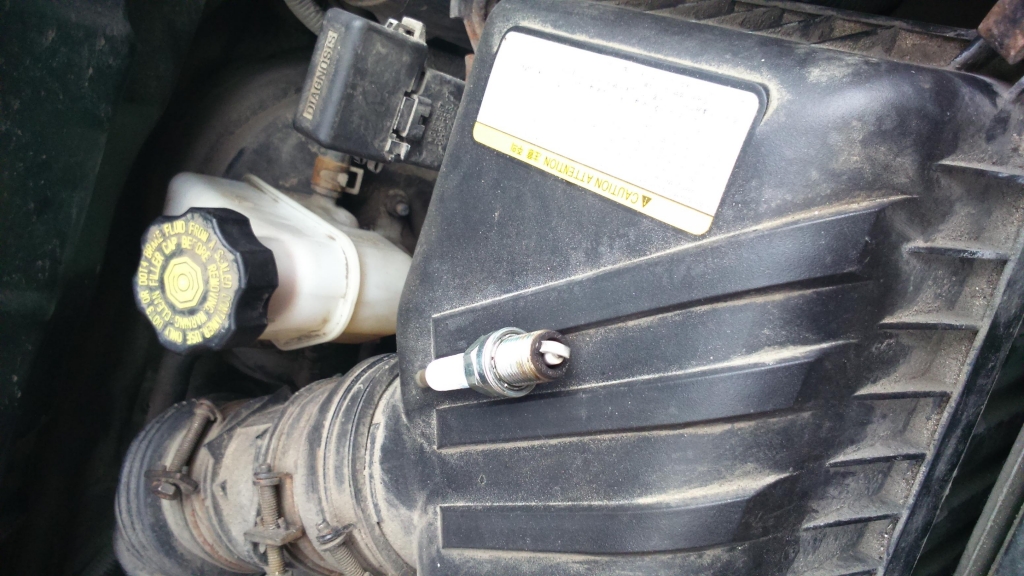

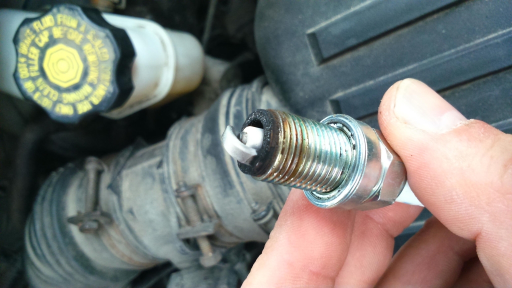

Сообщение noo6 » 23 май 2015, 19:28
А к чему белый налет на свечах ? Последнее время лью только 95

noo6 писал(а):А к чему белый налет на свечах ?
Какие свечи и каков характер налета?
noo6 писал(а): Последнее время лью только 95
И что? Попробуй сменить заправку, для начала!

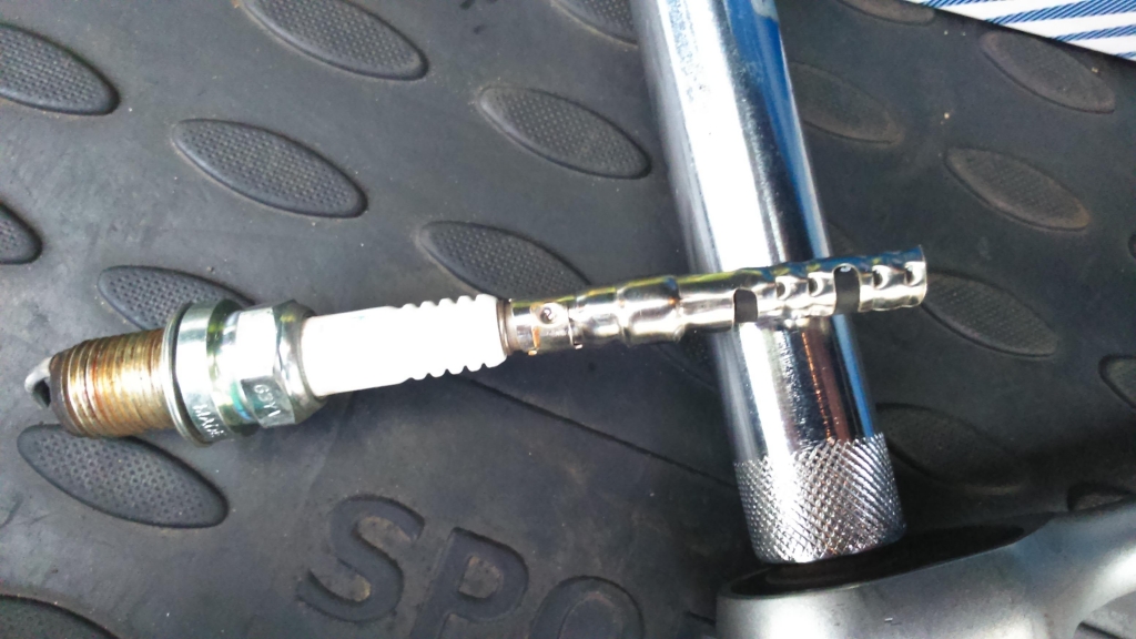

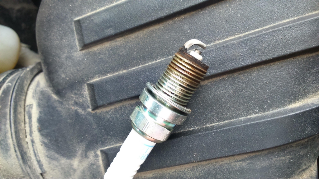

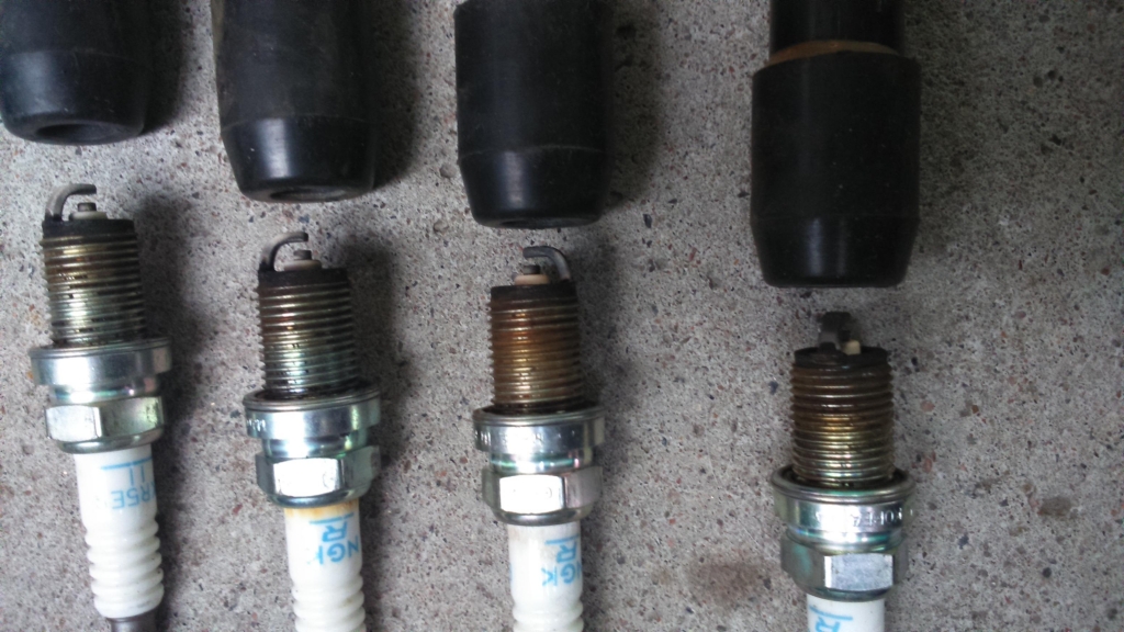

Сообщение noo6 » 24 май 2015, 20:37
Стояли свечи NGK BKR5ES.
Давно я туда не лазил.Что меня смутило.
31645,31646,31647,31653
ну и понеслось )Свечи поставил чемпионовские(год лежали)
Если честно когда я засунул обломанный провод назад,доехал,купил и поменял на все новое-разницы сильной не заметил ).Провода не менялись с рождения и идентичные новым за 1950р
31648,31649,31650,31651?31652
Вопрос белого налета в силе.Заправка только одной фирмы(ПТК),сменить нет возможности,95

noo6 писал(а):Стояли свечи NGK BKR5ES.
Поменял? Теперь поезди на новых и снова посмотри. Состояние старых свечей конечно ненормальное. Судя по фото — белый налет глянцевый?
Вот возможные причины появления такого налета:
- Чрезмерно обедненная топливная смесь.
- Происходит несанкционированный подсос воздуха во впускном трубопроводе.
- Есть проблемы с системой охлаждения.
- Раннее зажигание.
Каков характер поездок, эксплуатации авто?

Сообщение Bang » 25 май 2015, 16:37

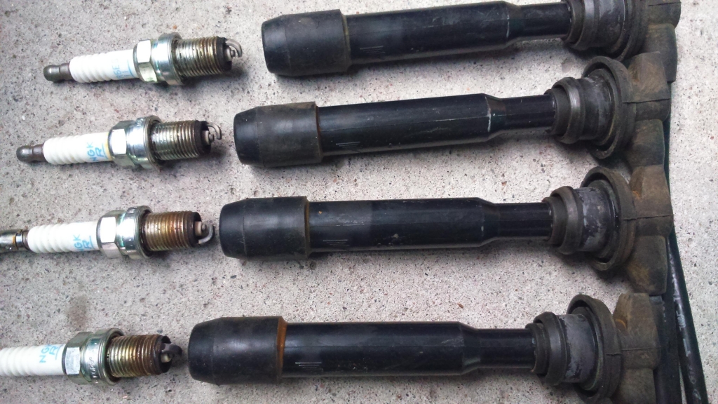

Поставил ща денсо кстати
Продаван сказал что есть НГК за 176 рублей штука — Франция, но лучше денсо за 119 рублей Япония
Отчет:
Машинка после дождя и луж по ступицу начала троить и загорелся выкинь_двигатель
Я очканул, естественно
Ну жор масла у меня был и раньше
В общем купил свечи для начала, купил бы и провода, но их не оказалось
На обеде и махнул
Снимаем крышку дрыгателя
Опа опа, опа-па
Маслице
Вот и жор объяснился, думаю
Надеюсь после смены колпачков все придет в норму
Снимаем колпачки
Не так видно, но второй справа колпачок (третий цилиндр) был мокрый
Выкручиваем свечи — на третьем цилиндре мокрая и бензином не пахнет
Не, пахнет конечно, но не так сильно как если бы это был бензин
Вывод — вода
Как и куда она попала я хз, но не антифриз точно — этот как стоял так и стоит и пены нет на щупе
Остальные свечи прекрасного коричневатого налета
С учетом сколько они набегали (около 40 ткм):
Без одной этой свечи завел движок — продул пока бенз не полетел
Заменил свечи — троения как не бывало
Вот свечи:
Справа новая — денс, слева старые НГК в том же порядке как цилиндры
Зазор великоват, да
И каблук (нашлепка изнутри электрода) выгорел, ага
:oops:
Теперь работает как часики
Маслосъемные колпачки еще махну и будет мне счастье
ЗЫ:
Кстати свечи у нас узкие под головку на 16, имейте ввиду
ЗЗЫ:
И да, я знаю что так не делают :oops:

Сообщение aab-2008 » 25 май 2015, 17:01
Bang, Было у мну такое же года 2 назад и тож на 3-м.
Bang писал(а):Выкручиваем свечи — на третьем цилиндре мокрая и бензином не пахнет
Вывод — вода
Не плотно похоже резиновый колпачек наделся, а когда мыл — вода попала. Резинка вся сырая была, а вода + тепло = коррозия. Короче — протер, просушил. Свечу почистил — ездию дальше.
Теперь проверяю. иногда. :roll: А когда в свечной колодец провод вставляю, крышку-резинку вверх поднимаю, нажимаю поглубже, чтоб воздух выдавить и только потом резинку опускаю. Получается типа ваккума, прижимается крепче.

Сообщение noo6 » 26 май 2015, 08:19
- Раннее зажигание.
Ммм.
1.Почему смесь чрезмерно обедненная )
2.Из под дроссельной заслонки может подсасывать ?
3.Вентилятор срабатывает исправно,по датчику перегрева не наблюдал,уровень охлаждайки в норме
4.Раннее зажигание вообще не понятно-электроника же !
Редко получается доехать только до магазина ) в основном около 100 в день.Город,пригород.Масло меняется раз в 8-10 т.км
Покатаюсь недельку,потом посмотрю.
Думаю не буду сильно париться и подожду диагностики с китая которую Герр майор, заказал ) Потом уже можно голову ломать что там со смесью итд,поправьте если не прав.
