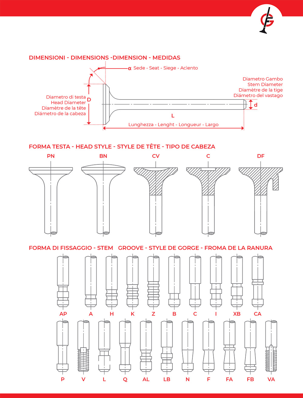

Snike писал(а):Посмотрите, может написано где, что за маркировка на клапанах — A8/H8/H8c ?
Посмотри тут :
Сайт: http://www.gieffe.it/
SergejGeorg
Капитан
Капитан
Возраст: 70
Стаж: 16 лет 2 месяца 6 дней
Сообщения: 788
Откуда: Витебск
Автомобиль: Sportage II Корея 2WD G4GC
Год выпуска: 2006 2,0 Б/Газ
Поблагодарили: 60 раз.
Re: Обрыв ремня ГРМ KIA Sportage 2 2008 словак;двигатель 2л
Сообщение Snike » 16 янв 2024, 13:22
неа, нету там
всё, что нашел — применимость и размеры
